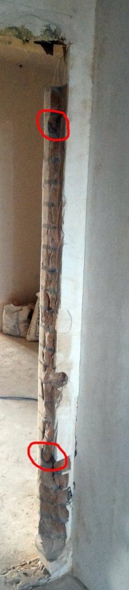

Необходимо было сместить в сторону дверной проем.
Проем в стене из пустотелого керамического кирпича, которая примыкает к несущей стене.
Чел которой смещал, прорезал болгаркой, а потом наверное (я не видел) выбил кирпич кувалдой.
В результате остатки кирпичной кладки немного “отошли” от несущей стены.
Остатки кладки не болтаются, но штукатурка дала большую трещину, и между несущей стеной и кладкой тоже вроде есть небольшая трещина, но туда даже лист бумаги не пропихнуть. По факту остатки кладки держаться на двух кусках арматуры и кладке над проемом.
На этой стороне (остатки кирпичной кладки) планируются дверные петли.
Видео (разница звука при ударе ручкой стамески):
В связи, чем вопрос, нужно ли дополнительно усилить оставшуюся кладку, или просто сбить штукатурку вокруг трещины и просто заштукатурить?
Спасибо.
Сбивай штукатурку, всё равно надо проём штукатурить под уровень, заодно и посмотришь состояние шва. Если кирпич не выпал, то кладка скорей всего привязана на закладных в несущую стену. трещина пошла значит шевелится. А перемычка то есть над проёмом?
Уважаемый @silabs! Ситуёвина до боли знакомая! К тому же с тяжелой входной дверью. Её надо было выдвинуть в общий коридор примерно на 200 мм и сместить чуток вправо. Я не стал мучиться, а сварил каркас слева, где петли, его забетонировал - получился очень прочный столб, а потом не успел заштукатурить -  в подъезде случился ремонт и мне нечаянно всё заштукатурили и закрасили. Дверь стоит крепче некуда!
Каркас из профильной трубы 40х20, уголков и прочего "чего попало". Тогда я не думал, что понадобятся картинки и не фотографировал.
Кладка привязана к несущей стене 2-мя арматурами, диаметр около 6-8 мм, они на фото плохо видны, загнуты в бублик.
Штукатурку сбил, тещина между несущей стеной и кирпичом есть, но очень узкая, туда бумажка не пролазит.
Перемычка есть, идет почти до несущей стены.
Дверь внутриквартирная, я так понимаю. Я бы кирпич убрал вообще, поставил коробок из металлокаркаса, заложил внутрь брус 50*40, обшил гипроком и спал спокойно.
Просто заштукатурил Elite Gips Siva.
Если постучать киянкой то разницы звуков на заштукатурином участке и на стене рядом - практически нет.
После высыхания, “потолкал” стену плечом, субъективно - монолит.
