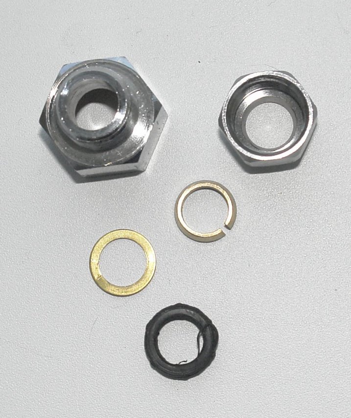

подключаются через такие вот муфты
Так я тебя в N+3й раз поймал на невнимательности. Вот чуть выше именно их ругал за резиновое уплотнение и навяливал товарищу развальцовку.

23 минуты назад, steamroller сказал:
Ну да, только там не резина :)
Спецом расковырял одну, то черное колечко из чего-то напоминающее полиэтилен. В колпачке, что зажимает уплотнитель, под него проточка. Плотно сидит.
Спасибо! А то мне до мастерской сейчас не рукой подать. Там эта хрень. Поверь на слово, вот то чёрненькое кольцо мне попалось резиновей некуда. Изделие типовое, да производители разные.
