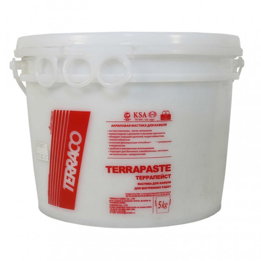

Прям на фанеру. Клеящая мастика
Не обязательно Террако, возможны и другие торговые марки, просто я их не знаю. С Террако работал, держит почти всё и почти на всём. Мастика остается эластичной, посему возможные деформации дерева выдержит нормально. Вопрос в другом, какой затиркой швы затирать собираетесь. Если фанера гульнёт, швы треснут, цементная затирка начнёт высыпаться. Посему присмотритесь к эпоксидным затиркам. Затереть швы мастикой в принципе можно, но в открытом состоянии есть риск пожелтения мастики.
Фанеру под плитку можно обработать этой же мастикой, чуток разбавив её водичкой, до состояния густой краски или жидкой шпаклевки, затем катануть валиком, или нанести шпателем.
