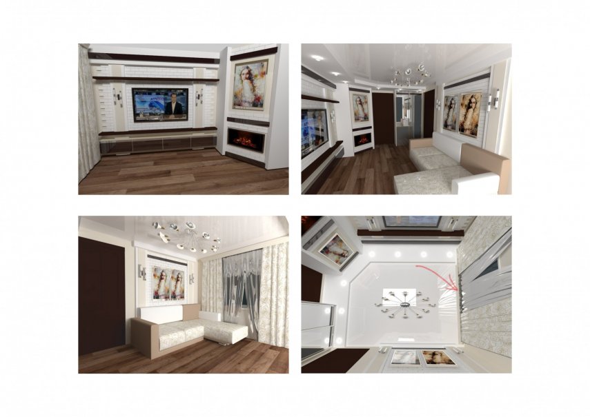

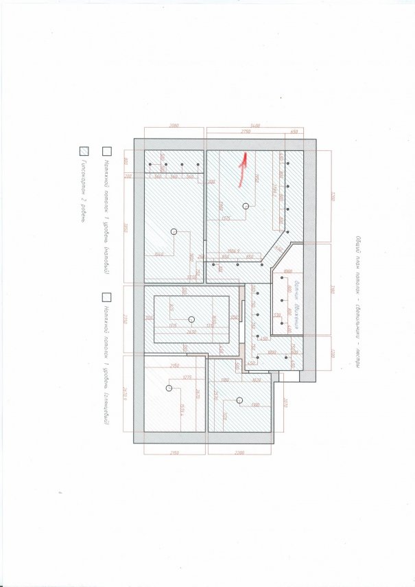

Уважаемые профессионалы, прошу помощи! Как установить гардину на разноуровневый потолок? Потолок натяжной, но по периметру одной стены идет ГК короб. Дизайнер не предусмотрел нишу под гардину на потолок. Ремонтники сделали то, что нарисовал дизайнер. ((((((((((!!! Как теперь повесить гардину от стены до стены с наименьшими "потерями"?
На картинках  - отмечено стрелочками. Буду очень благодарна за помощь.

Ну, что к потолку или к стене - это  и так понятно (не к полу же!). Закладной нет. Вариант "к стене" предполагает опустить гардину низко над окном (не хотелось бы). Видимо, придется укорачивать короб
