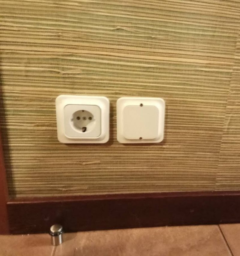

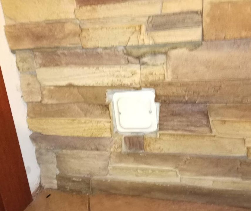

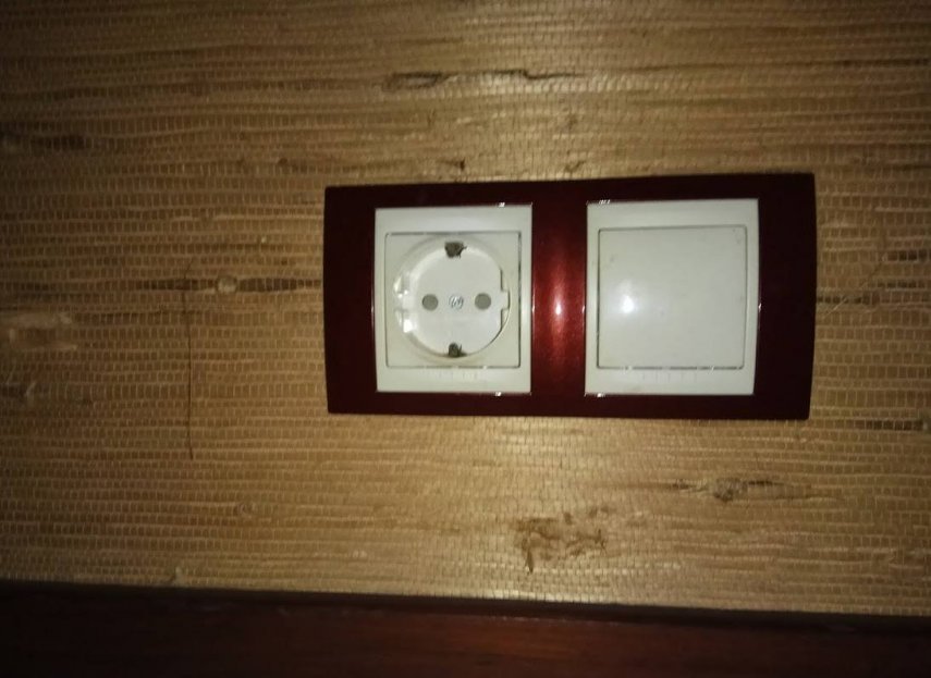

Вот мои))))
Слева розетка, справа -" распредкоробка"
Такие коробки в стену врезаются как подрозетники?
То есть они "внутренние"?
Бывают они пыле-влаго-защищенными?
