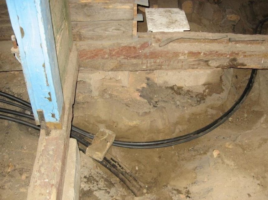

@Evgenik это ты меня спрашиваешь? :) Нет, не в оцинковке, трубы жесткие, но пластиковые. Вот, картинку нашла, отметила красной стрелочкой.

Примерно так. Можно её прогревать для меньшего радиуса, но сильно не уменьшишь, залОм получается, да и по плавному радиусу проще кабель пропихнуть.

Почему здесь вместо гофры использовали такую трубу?
По каким соображениям отказались от гофры?
Эта фотка не моя, просто из инета для примера, но в данном случае полагаю, такую трубу использовали под засыпку, т.к. она гораздо прочней гофры и абсолютно водонепроницаема. В такой трубе внутренние стенки гладкие, радиусы более плавные и протолкнуть (даже не протянуть, а протолкнуть) в неё кабель проще. Возможно использовались обычные ПНД трубы для водопровода.
