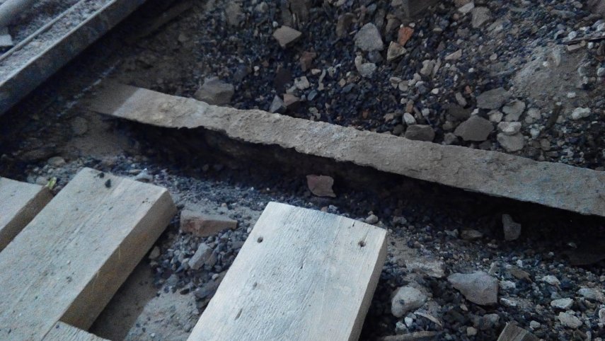

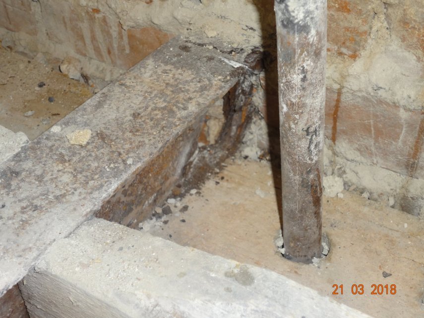

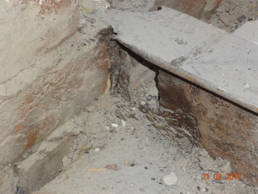

В дополнение к теме. Почему не стоит сильно нагружать перекрытия в доме без капремонта без предварительных изысканий.
Вот такие бывают балки перекрытий в гораздо лучшем по форме доме на П.С. чем у ТС
