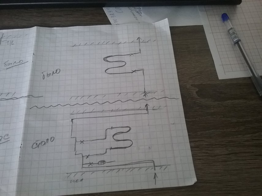

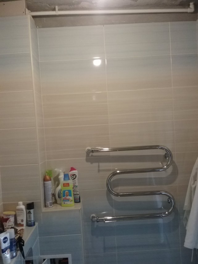

Горесантехник натворил такую разводку. (ПРИ ПРИЕМКЕ РАБОТ ПРОВЕРИТЬ НЕ СМОГЛИ, Т.К.НЕ БЫЛО ГОР ВОДЫ)Проблема с полотенцешушителем, что не продаливается горячая вода. При обоих открытых на полотенчик кранах температурой доходит ниже половины полотенцесушителя , дальше не идет.

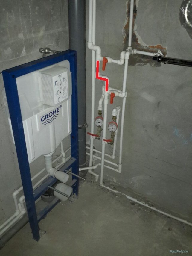

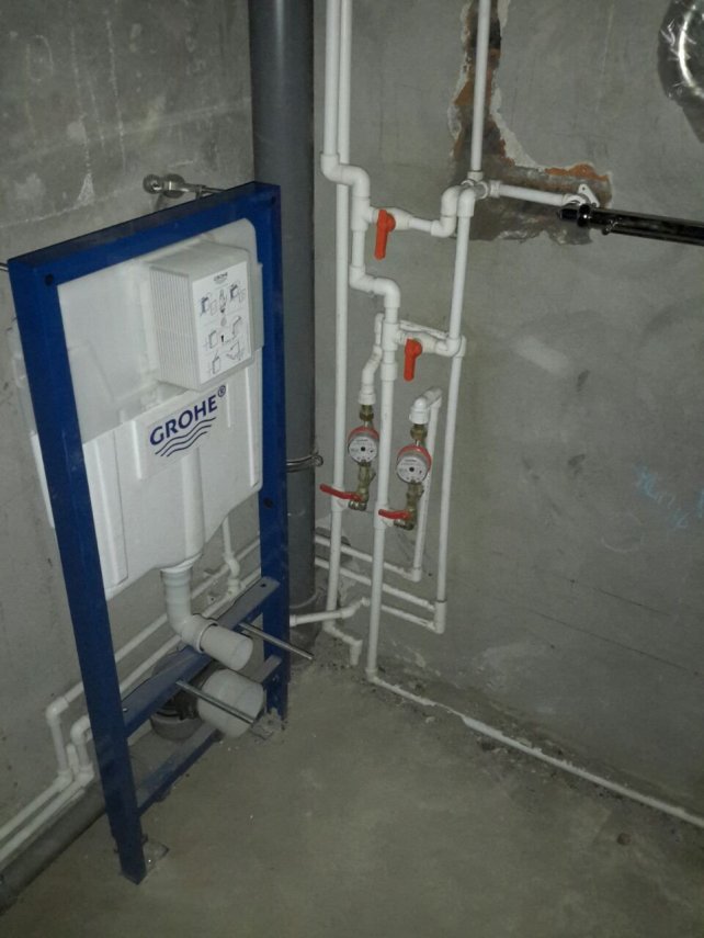

Вскрывать и перепаивать. Убирать перемычку между отводами на полотенчик, а полотенчик подключать 25-й, а не 20-й трубой.
3 часа назад, Manul сказал:
Имеешь в виду этот загибон?
IMG-20180312-WA0001.thumb.jpg.485622a829897be2f8a70cdaa210f421.jpg.2a46a055f11af381a89a9499df8a932e.jpg
Или всё таки сделать верхний отвод от полотенчика прямым к стояку, а перемычку заузить? Там по моему завоздушивается верхняя часть. Трубы там вроде бы на 25. Двадцатки после водомеров стоят.

Пока все эти чудеса не закрыты коробами/плитками их нужно снести под корень и переделать по-нормальному, в т.ч. и отвод к полотенчику.
4 минуты назад, Evgenik сказал:
Уже
4 минуты назад, Manul сказал:
Уже
Во блин, точно. Понедельник день веселый, зоркость уже не та под вечер:huh:
Ну тогда или ломать всю эту красоту, или удовлетворяться тем что есть.

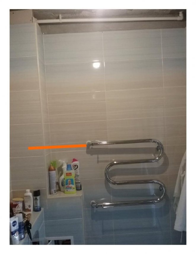

Закрыть краны на полотенчик  и повесить электрический.
или просто закрыть краны.
Если уж очень хочется чтоб грело:
Минус три плитки -  две на коробе и одна под верхним выводом полотенчика, впаять горизонтальный отвод от стояка до него откинув загогулину вниз.

Пока не погасла надежда сделать этот полотенцесушитель.допустим минус 3 плитки сделаю. А если по существующей горизонтали выштробитьи впаяться в вертикальный горячий трубопровод..?и  Только как и где делать лючек на кран полотенчика ?

Вода идёт по пути меньшего сопротивления. Если убрать перемычку, то вода принудительно пойдёт в полотенчик, но поворот от верха полотенчика вниз, может собирать в себе воздух, скорей всего его будет выдавливать в стояк, т.к. ему просто некуда деваться, но это не правильная схема, посему предлагают сделать прямую трубу к стояку.
Тремя плитками не отделаетесь, Если я правильно разглядел, то у вас еще и грязевые фильтры стоят вверх ногами. А в таком тесном лючке, возможно будет очень проблематично их переделать, а если это кран-фильтр в одном корпусе, то однозначно не туда смотрит.

И чисто теоретически, какая причина, что горячая вода входит и не уходит. Нет циркуляции.
Чтобы понять воду, думайте как вода :)
Она течет себе снизу вверх по трубе, неся людям тепло и радость, как богатырь из русской сказки.
 На ее пути, как у любого богатыря, развилка: прямо пойдешь - через пару загогулин (на картинках выше выделены красным) снова начнется прямоезжая дорожка, направо пойдешь - коня потеряешь придется ломиться через минимум 10 лишних загогулин, которые еще неизвестно как спаяны.
На выходе из последней загогулины у потока уже настолько мало рвения, что ему не хватает сил вклиниться в мощный поток свежих и бодрых водяных крестоносцев, несущихся по кратчайшему пути через красные загогулины.
С горя рыцарь может начать пукать, в результате чего его пуки в виде воздушной пробки могут скопиться где-нибудь в верхней части, которая на фото не видна.
Короче, воде нужно отрезать халявные пути (убрать выделенную красным перемычку), но в этом случае вы лишите себя удовольствия иметь возможность в любой момент выключить или снять свой полотенчик без отключения всего стояка. Кран на перемычку (чтобы когда нужно - перемычку перекрыть, направив всю воду через полотенчик, когда нужно открыть его и закрыть краны полотенчика) ставить нельзя.
Либо эту перемычку заузить на один шаг, чтобы воде было интереснее идти по более широкому диаметру. Это ИМХО более реализуемо при минимальных разрушениях.
