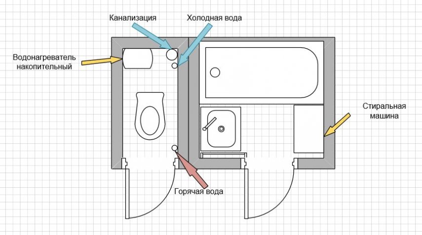

Предполагается, что у меня как входишь справа сбоку от двери (которая напротив ванны) будут две розетки:
- одна внизу на уровне 80 см - для стиралки
- вторая вверху у верхнего края двери примерно на уровне 200 см.
Можно так делать?

Я хочу повесить над входной дверью в ванную, а сама ванна напротив этой двери.
Вот схема:
36 минут назад, tiger960 сказал:
А я не собираюсь его над ванной вешать.
Я это поняла, я отвечала Рыбаку.

Судя по схеме, расстояние от места над дверью до шторки ванны невелико (если она на такой высоте). Действительно может шторка подплавиться - проверьте тщательно расстояние, на которое нагревает обогреватель. Или можно штангу шторки ниже опустить, а обогреватель не наклонять -пусть греет стену. Но тогда тепло будет только вверху.

Самое маленькое расстояние 70 см.
Это от обогревателя до верхнего края шторки
