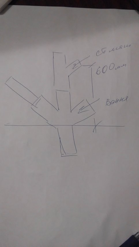

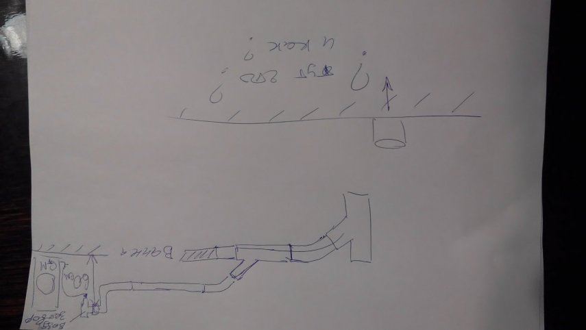

Дом. Внизу труба 40 мм примерно 1 м. спускает воду в отстойник.
В том то и дело что нету там 60 см., там 0 см., то есть трубы идут ровно без уклонов и подъемов.

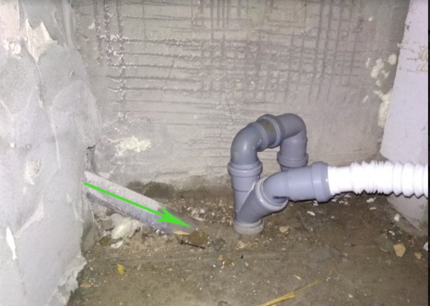

Думаю, скорее всего нет. Это все что есть, еще слева в эту же трубу врезается слив с раковины в кухне и все  (фото)
До ремонта в ванной все работало отлично, единственное что уклон со стир. машины был примерно 5-10 см., но не 60 см. точно
Если за стиральной машиной шланг слива не поднят (изгиб)хотя бы на 500мм, а лежит на полу, практически всегда будете стирать проточной водой, что такое отстойник и как к нему подходит труба длиною 1000мм?
2 минуты назад, AN63555 сказал:
ну сама гофра на земле не лежит, но труба, к которой крепится гофра ровно в полом идет.

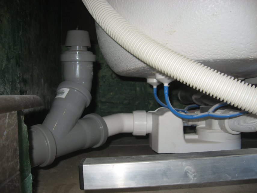

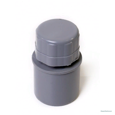

Обеспечьте вентиляцию канализации. Вставьте еще один тройник  сверху и наверх воздушный клапан.
image.png.55fea5641d9f730f41ee7fb2d9dbcc83.pngimage.png.e76323dddaa274949de176c770ff2524.png
Только что, Дмитрий 78 сказал:
Да, я думал об этом, но раньше работало и без него. Да и сейчас вроде все норм работает. Простирала машинка, тоже все норм, сливает как нужно.

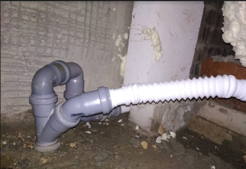

ну как что, посмотрите на первое и второе фото, переделал стыки труб, сделал буквой П
На счет воздушного клапана подумаю. Спасибо всем кто откликнулся.
2 часа назад, Technik-san сказал:
Вот один из вариантов решения проблемы. Только никакой гофры не должно быть.
Да, это воздушный клапан я так понимаю? А почему гофры не должно быть?
15 часов назад, vantal сказал:
Сделал вот так
Я бы в первоначальной кострукции просто тройник бы перевернул. Т.е прямой участок тройника на слив стиралки, а в отвод гофру от слива ванны. Остальное выбросить.

Только что, KGB сказал:
Большая. Слив ванны становится ближе к канализации, плюс убирается лишний угол
честно говоря уже немного лень переделывать обратно, так как сейчас работает хорошо. Может вечером попробую, чисто из интереса...
10 минут назад, KGB сказал:
А слив стиралки тоже?
Да, вчера сразу проверяли. Вроде все норм, сливает хорошо, в ванну не поднимается вода, в стиралке не остается.
