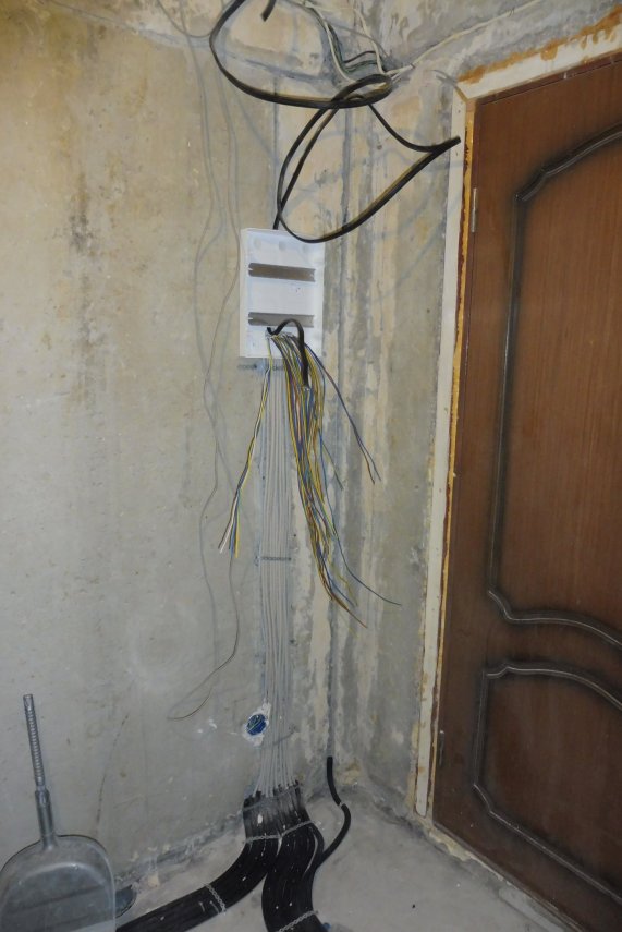

Зацените новую проводку
Долго я тут на форуме обсуждал как делать проводку.
Получилось вот так:
Получилось не совсем так как я хотел.

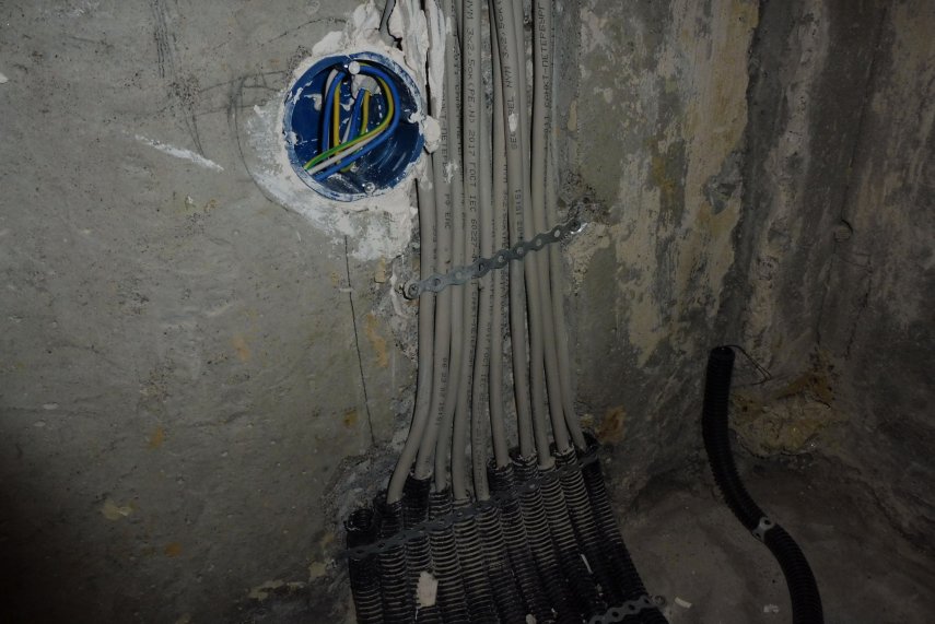

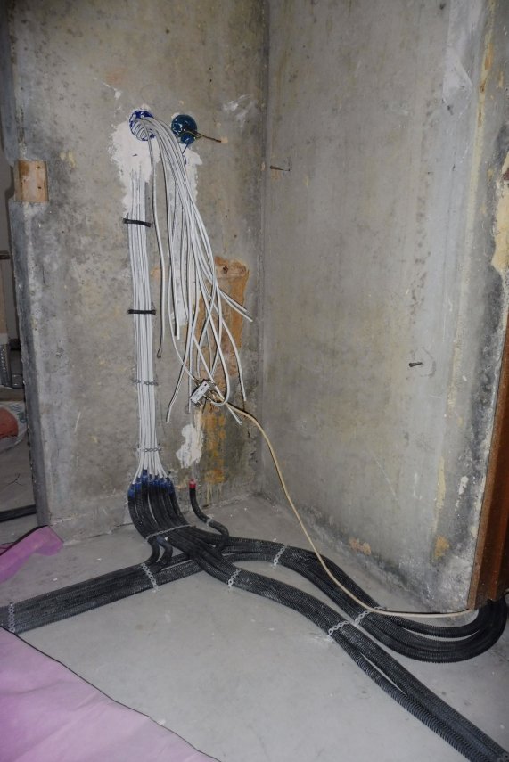

У меня была идея сделать так, чтобы в случае необходимости я мог перетянуть кабеля.
Но получилось, что перетянуть не получится.
Даже интернет- и ТВ- кабеля так туго сидят в гофре, что их перетянуть не получится.

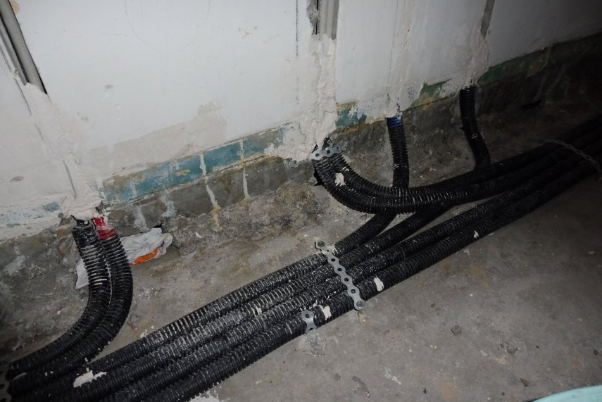

На 4-й фотке - там много проводов - это будет место где будет стоять роутер и делитель для ТВ.
Стоит ли это переделывать?
Посмотрите, пожалуйста, на все это хозяйство.
Какие еще есть недостатки?
Если что-то сделано не хорошо - покажите мне что.
Пока не поздно - я могу переделать.
Потом сверху положу стяжку - уже исправить будет невозможно.

А по самой проводке есть что надо исправить?
Пока не поздно
Какой большой хвост из тв кабелей, получается что разветвлитель будет болтатся где то у пола.
11 минуту назад, Sano сказал:
Я там сделаю шкаф с дверкой, там будет полка чуть пониже розетки, и на этой полке будут лежать "колечками" ТВ- и интернет- кабеля, и роутер.
Не хотелось их делать очень короткими, мало ли что, вдруг придется лишний раз разъемы заменить.
Укоротить их никогда не поздно.

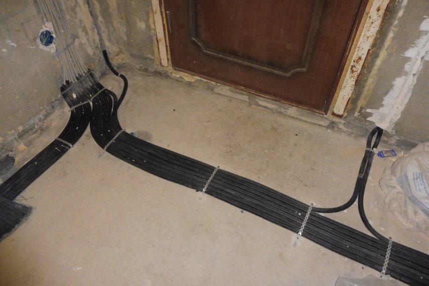

А в остальном как?
Стоит ли что-то переделывать с целью добиться возможности пере-протяжки кабелей?
Стоит ли заменить эти гофры на что-то более широкое и удобное для пере-протяжки?
Шкаф, это правильно
А гофры, да ничего вы не перетянете уже через три поворота.  С гладкими трубами ещё как то получается такой номер и то с многими если
А в остальном вроде и нормально, сколько модулей щиток и что планируете туда поставить ?
22 минуты назад, Sano сказал:
Ну а как же быть?
Вдруг через несколько лет понадобится еще один кабель протянуть? Что тогда делать?
По плинтусам, или в кабель-каналах тянуть?
Не хочется.
Неужели нет каких-нибудь "универсальных" решений, которые позволяют в случае необходимости перекладывать кабеля без существенных переделок полов и потолков?
