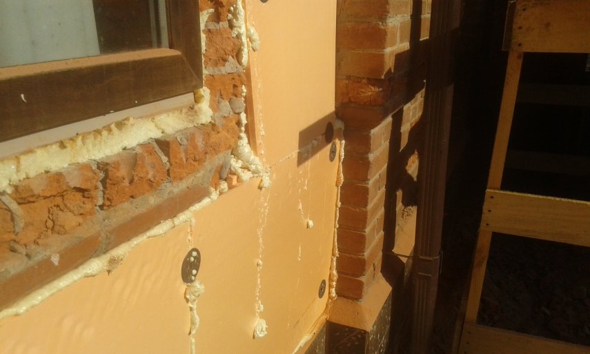

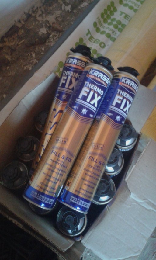

Всем привет! Сегодня утеплял фасад пеноплексом. Даже не столько утеплял, сколько подготавливал под декоративную отделку. И снова сюрприз. Заказчики привезли полиуретановый клей пену Krass Termo Fix. Флакончики симпатичные, и циферок много всяких с буковками. К примеру: флакона хватает на 10-13 м2, эффект вторичного расширения не высокий.
А по факту, на семи листах пеноплекса израсходовал два флакона, и в период застывания пена выдула пеноплекс местами до полутора сантиметров. Такая вот печаль. Завтра буду все срывать и заново переклеевать, но уже на нормальный клей. Два дня моей жизни коту под хвост.

Чота недопонял. Ты хреначишь на лист четверную, от заявленной производителем, порцию пены, а после обижаешься, что она распёрла?
А Надёжный даже не заметил, что на фасад не ПСБ, а ЭППС лепят.  Да и тот ножовкой не обработан. :)
Если я правильно понял Александр нафигачил пены раза в 2 больше нормы? И ЭППС запрещен на фасады? А где то слыхал что и внутри помещений он запрещен из за "ядовитости" .А на фига он тогда вообще нужен ? Если вопросы неграмотные сильно не возмущайтесь.
Хех) по Вашим словам так я вообще его в сплошную "фигачил" а теперь возмущаюсь...дык этого не было, нормально пену наносил, с церезитом флакона при таком же расходе хватает на восемь метров.))) Да, и вот новость для меня...как то не задумымвался что не так то с ЭППС, и почему пенопласт лучше для фасада?

Да...и разве действительно тот факт, что резан материал ножом, а не ножовкой, сказывается на увеличении расхода материала, да и на том , что его распирает тоже?
8 часов назад, FugenFührer сказал:
Это у же замечание в адрес Надежного (если правильно понял) ЭППС на фасад.,да с необработанной поверхностью.Ее "корябают" ножовкой что бы лучше ложились всякие грунтовки-штукатурки.Подразумевается что " наш лучший спец по фасадам" должен был с ходу выявить нарушения технологии и дружески подсказать что так не надо.А он ограничился только замечанием в адрес китайского клея.
