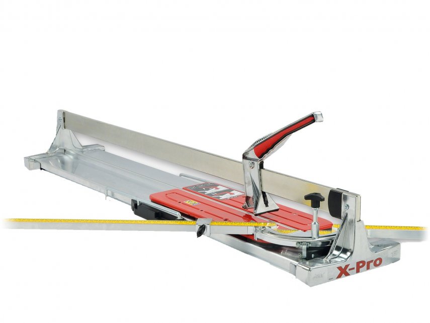

Так же есть возможность приобрести battipav x-pro 100.Разница в цене с супер про небольшая,выглядит поинтереснее,но смущает резка НА себя.никогда не работал с таким типом плиткорезов
При наличии навыков режут все хорошо. Рез на себя это на любителя. Я привык от себя. Но изменить привычку не сложно.

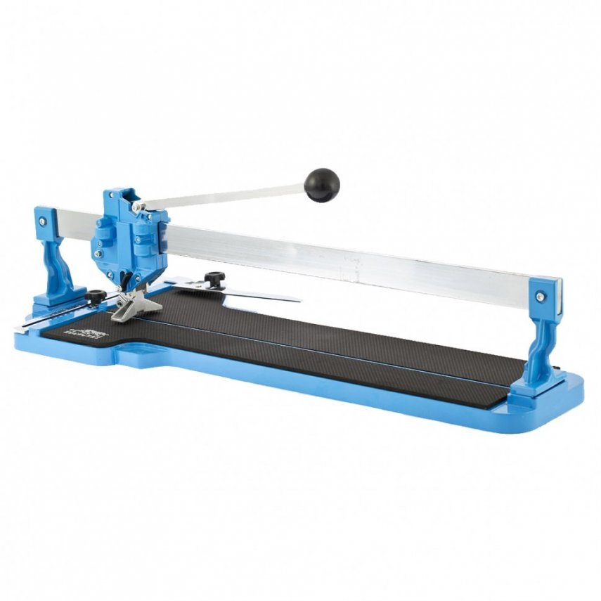

Ну что владельцы ПРОшек, как говорится, найдите пять отличий:D. Это Барс
plitkorezruchnoymonorelsov600kh14mmkhodovayakaretka9podshipnikov4reguliruyemykhlitayastaninabars2.thumb.jpg.f3ee200ef10cd34226ed947e88c9293b.jpg
Я так понимаю, что если на Прошке навернётся голова, то нет смысла покупать новую фирменную, можно купить Барса за 5 тыров и переставить голову:D. Добрались таки и до фирменных плиткорезов, скоро Монтолиты  с Рубями на Стаеровских платформах будут стоять.
Я в живую видел-трогал, у нас в магазине продается. Голова скопирована довольно тщательно. Разница в качестве литья деталей конечно заметна, покрытие рельса тоже подозрительное - возможно облезет. Ролик визуально такой-же. Станина конечно очень хлипкая, как и на всех подобных изделиях.
В целом - очень даже ничего за эту сумму. Приложить руки - усилить станину прикручиванием снизу мощных алюминиевых уголков/квадратов, настроить подшипники каретки (а может и заменить их на качественные, там вроде стоят типовые) и будет отличный аппарат.
Китайцам осталось только подпружиненные площадки освоить :)
