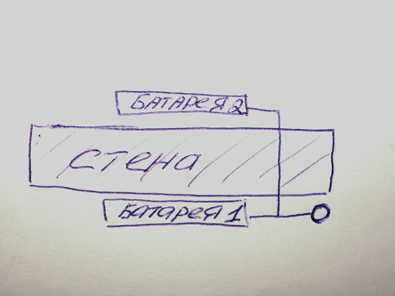

подключение батареи
подскажите,если батарею2 подключить таким образом,будет ли работать система(кружком обозначен стояк)???
да хотелось бы на лоджию батарею поставить,а что есть проблеммы?
ну кроме того что это запрещено :ph34r: будет ли работать данная система
будет но вы при этом отбираете тепло у соседей (комуто при этом станет не хватать) а там начнут искать почему ну дальше - всё тайное рано или позно станет явью
надеюсь что не станет у них холоднее,я кстати у себя в этой комнате убрал батарею на обратке,так что тепла всем хватит
Ставить туда батарею нельзя категорически! Кроме того, что это просто бестолку, это еще и чревато. Пол электрический постелите, если уж совсем делать нечего.
все понял что это плохая идея,так что оставлю все как есть,всем спасибо за советы :) :) :)
Вы стеночку разбомбите лучше, в пол замуруйте тепловую шторку или как там ее, а потом уже думайте куда сунуть батарею. Ломать сейчас многим разрешают, но надо на план смотерть, чтобы того-этого. Без спросу ни-ни.

Чтобы не создавать новую тему, подниму существующую. Хотел бы сделать такую же схему, как у автора темы
система отопления однотрубная с байпасом (разводка 3/4, байпас 1/2)
Честно говоря, не понял, почему так категорически эту идею "зарезали". Растолкуйте, плиз, на примерах.
Мои доводы таковы:
1) сейчас у меня батарея жарит настолько сильно, что всю зиму приходится держать открытые окна (9/9 этаж, подача сверху). Так что мощности хватит
2) сейчас кранов регулировки нет и приходится обогревать улицу (см.выше про окна). Поменяв батареи, я поставлю краны на каждую из батарей и смогу уменьшать/увеличивать подачу воды, устанавливая минимальный необходимый режим. Так что по калориям будет только экономия.
3) лоджия у меня утеплена с умом, я сам ее делал. так что больших теплопотерь на улицу с лоджии не будет.
Я осознаю, что проверяющие не согласуют такой вариант. Но кто ж их пустит :)
ЗЫ: Теплый пол можете не советовать. давайте все-таки рассмотрим, что не так с батарейным вариантом :)
Нормальная схема , работать будет, проблемы могут возникнуть только в случае если у вас система отопления с естественной циркуляцией.

Итак, тема повисела недельку, а критических замечаний по поводу идеи отопления в лоджии так и не прозвучало. Из этого можно сделать вывод, что такая схема не таит в себе проблем?
sergio_sv
Зависит от финальной отделки лоджии, если панелями обшита, то отопление категорически не рекомендуется (панели при этом ведет). Только легкий равномерный подогрев в виде теплого пола. Если все же ставить радиатор, то подбирайте его в соответствии с объемом лоджии, утеплением, климатом и температурой в СО. Чтоб не шпарило, надо и в комнату подобрать радиатор правильно.
С падением давления суть такова, что не надо увеличивать объем системы, то бишь украдите пару-тройку секций с радиатора в комнате и поставьте их на лоджию. Этого, по уму, конечно, делать нельзя, но раз вас правая сторона вопроса мало интересует, то в чем же дело?
max_fox
Спасибо за ответ, у меня такая же логика.
К слову, объем воды в системе не сможет увеличиться, даже если я поставлю много секций на балконе. Ведь, как известно, с чугунным совеццким радиатором, который стоит сейчас, никто не сравнится по этому показателю:)
По уму как раз можно. Это по закону - нельзя. :-)))
