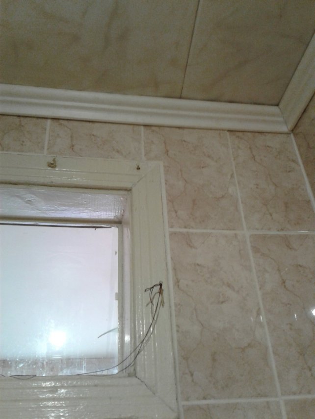

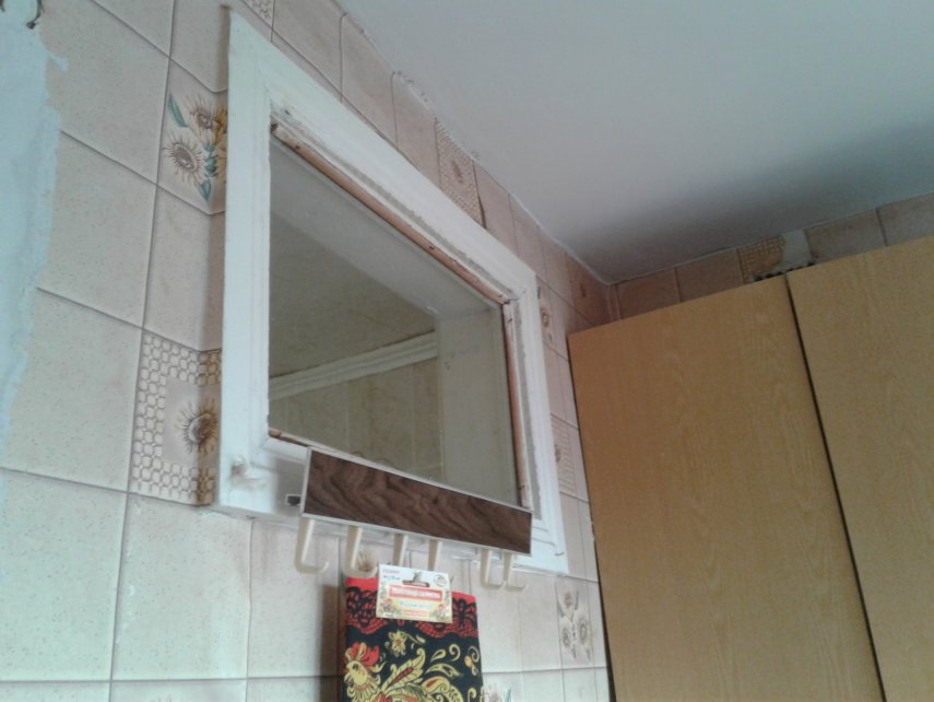

Добрый вечер. Кто может подсказать, нужно заложить окно между сан узлом и кухней. Если со стороны кухни я собираюсь снять наличники, вынуть раму со стеклом и заложить кирпичем то со стороны сан узла предыдущий хозяин выложил плитку а окно оставил. Как можно заделать менее заметно это окно со стороны санузла. Так как такой плитки нет. Кто что посоветует ?
Сделать на месте окна полочку, но чтобы полочка была более глубокой придется не кирпичём делать, а ГВЛ.

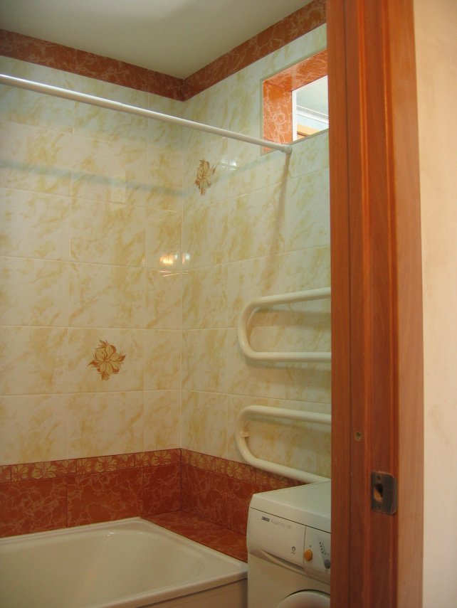

А можно не заделовать а вставить витражное стекло, например.
Сделать "световое окно". Со стороны кухни закрыть, например, листом ГКЛ, а в ванной за  матовое стекло поставить светильник.
Со стороны кухни ,примерно на месте этого окна я хотел повесить кухонный гарнитур пару шкафчиков. Этот лист гкл выдежит ? Открытым оставлять нет желания. А вот с витражным стрклом это как будет примерно выглядить ?
