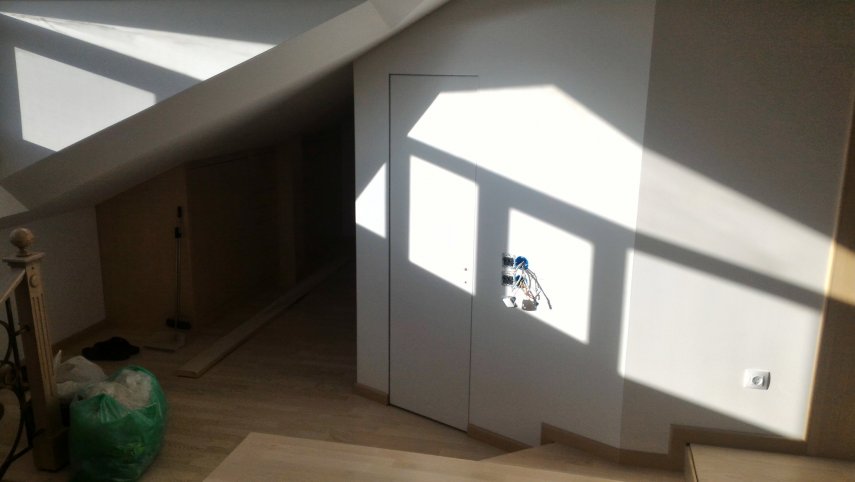

На фотке я отметил расстояние от верхней части дверного проема 190 см и 200 см.
Там видно, что 200 см - будет очень низко (там ведь еще будет примерно 6 см на дверную коробку).
А 190 см - получается высоковато.
Я пока думаю сделать так.
Примерно по пунктирной линии выложить бетонный порожек, заложить его такой же плиткой как и пол в ванной.
Высота дверного проема получится примерно 197 см.
И поставить дверь с полотном 190 см.
Нормально будет?

Срезать верх проёма до нужной высоты. Насколько смог рассмотреть на фото, стена бетонная. Попылить, пошуметь придется, но на прочности перегородки это не отразится. Зато не будет надобности организовывать экспедицию по дверным салонам в поисках нестандартной двери.
Ещё иногда дверное полотно подрезают по высоте. Только не все модели дверей допускают такой тюнинг.

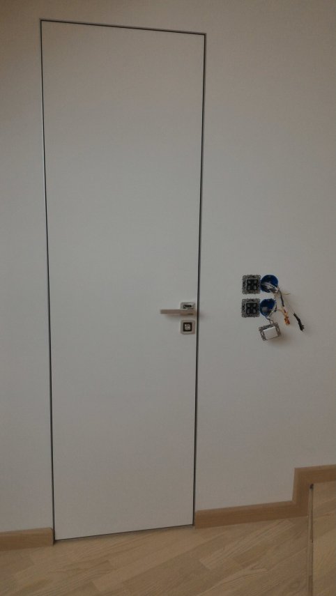

Даже входные такие бывают, мы вот недавно поставили. У нас верх проёма трогать было не вариант...
