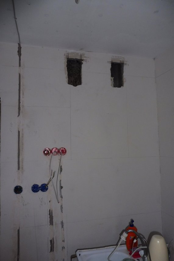

Планируем чтобы стена получилась примерно такой:

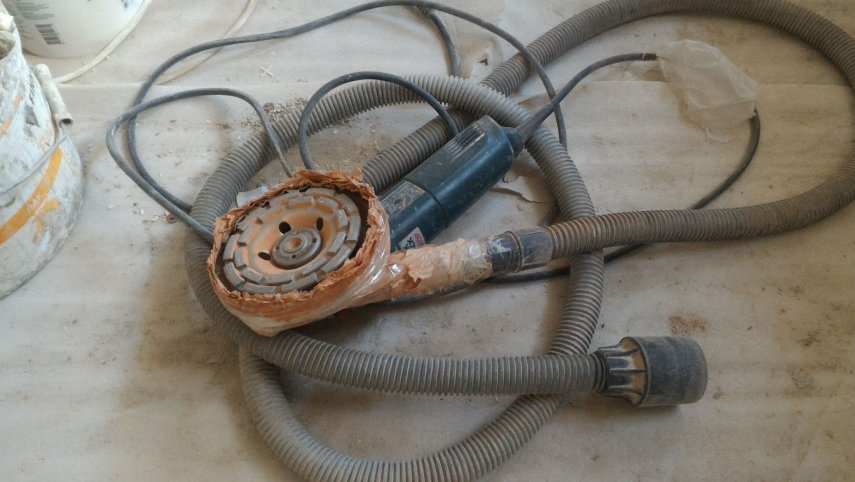

если нет алмазных инструментов.
Есть алмазная чашка. Только пыли от нее - жуть!

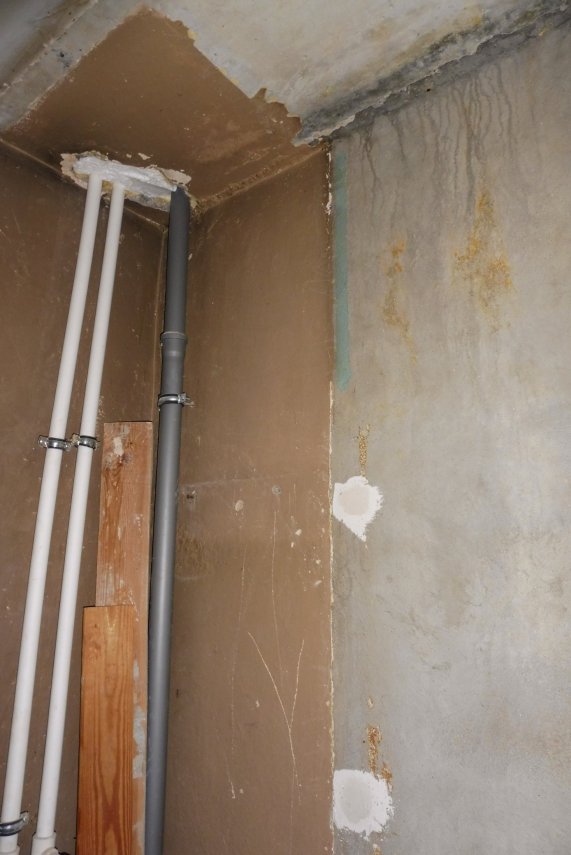

Греете феном и снимаете скребком
Там рядом полипропиленовые трубы.
Опасно феном рядом с такими трубами?

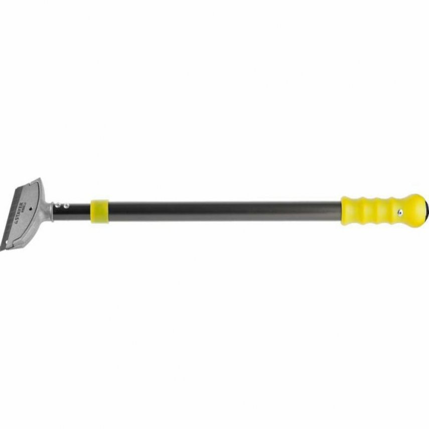

Шпатель и стамеска не много не то, короткие ручки, неудобство хвата и как следствие не правильная "атака" на покрытие:)  Попробуй такой скребок, цена порядка 400-600руб, лезвия от канцелярского ножа. По бетонным шпаклеванно-крашеным стена само то. Только не бери похожие скребки с короткими рукоятками, получишь тот же заточенный шпатель.
п.с. если возьмешь и всё получится отпишись.

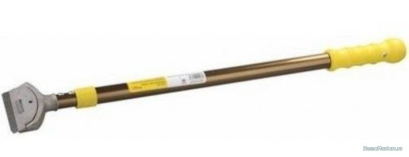

Досадно. Кстати появились такие же скребки но с головой относительно ручки под 90* и лезвиями другого типа(как мне показалось). Пока в руках не держал, но думаю что не много не то. На скребке который выше показан голова с лезвием расположена под углом к рукоятке, вполне возможно что это и есть успех этого скребка. Так сказать " угол атаки" лезвия находиться под углом, что видимо способствует хорошему заходу лезвия "под материал" и удобство ковыряния в углах
Это второй тип скребка( смотрим и сравниваем угол атаки с предидущей картинкой), с прямым лезвием 100мм.
