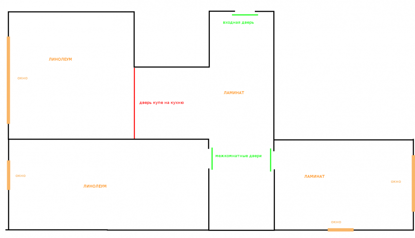

В коридоре сделал ремонт, стены и потолок, на полу лежит толстая фанера на лагах и нужно уже стелить ламинат, пока что только в коридоре, но потом еще в большой комнате будет. Ламинат будет занимать все пространство коридора, от входной двери (минус метр плитки) до межкомнатных дверей и до кухни где стоит дверь купе.
Дверь купе на кухню, прозрачное и пропускает солнечный свет с утра, до 11 часов дня, стекло немного затемненное
Вот планировка
я бы делала поперек коридора просто потому что так легче укладывать и коридор будет зрительно шире.
или он у вас будет одним полотном с комнатой? если одним тогда я бы делала наоборот, поперек комнаты, из тех же соображений.
Ширина коридора 1,40 всего, длинна 5,50, это его длинная часть, а та что на кухню идет ширина 1.40, а длинна 2.50.
Да он будет одним полотном с комнатой. Получается делать лучше вдоль коридора? (тогда получится поперек в комнате)
В относительно квадратном помещении особо не замечается направление, а вот в вытянутых помещениях поперечная укладка визуально напрягает.
webphp, начни с того какой ламинат будет. без фасок, с фаской, с крашенной фаской? Просто как минимум эти три типа досок в какой то мере могут повлиять на направление укладки.
с фасками будет
Ну раз с фасками, то пофиг на направление света. Смотри эстетику направления и возможность состыковки с соседним помещением.
Вообще класть по направлению "вдоль света" будет правильнее, потому что не видны места стыков. Но мне всегда казалось интереснее укладывать ламинат в разных комнатах по разным направлениям.
В данной ситуации особой разницы нет имхо, слышал что даже по диагонали кладут, но мне кажется отходов так будет много)
В коридоре без разницы. В комнате я бы по диагонали положил или от двери к дальнему окну.

В данном случае очевидно же, если в будущем планируется замена линолеума на ламинат стелить лучше по направлению окон, тем более что большая часть их находится друг напротив друга.  К тому же все двери находятся напротив окон. Если линолеум не будет заменен, тогда диагональ идеальное решение. Так как поперечная укладке в длинном коридоре выглядит не интересно, тоже самое и в узкой комнате. Вот тут подробно расписано о направлении укладки http://master-pola.ru/napravlenie-ukladki-laminata/
