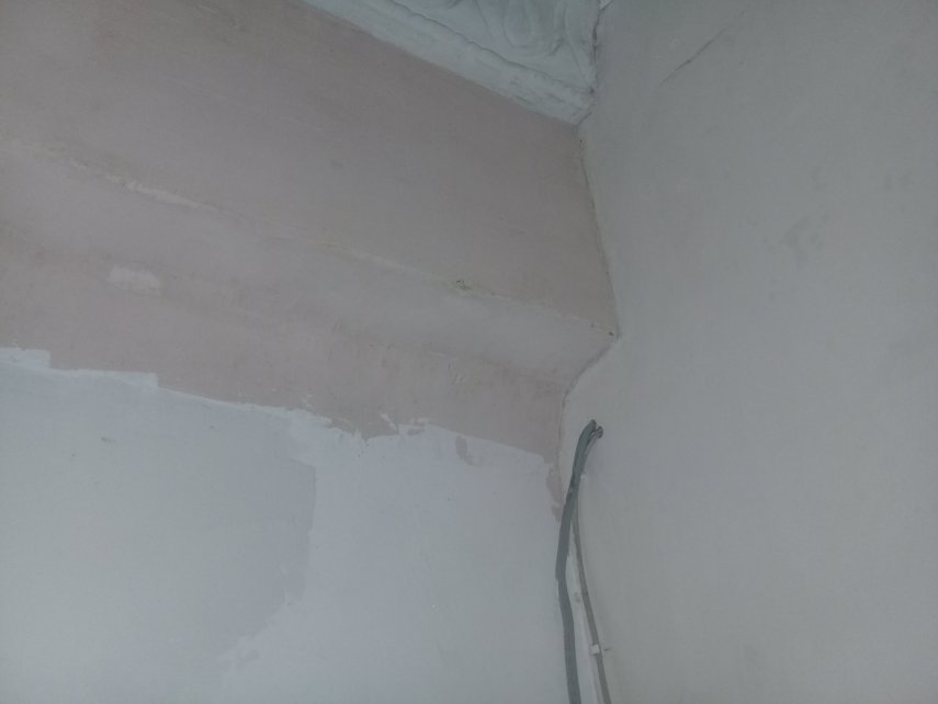

Подскажите как оклеить стену обоями с ригелем в углу? Где формировать стык? На одной стене имеется ригель, а прилегающая сторона ровная. Сам ригель не полностью прямоугольный, внизу закругляется к стене, как потолочный плинтус.
То какие обои ещё. Если с подгонкой и ригель не выведен в ноль, то проблемно будет целыми полотнами оклеить. В углу вообще будет уничтожение рисунка. Если не критично, то желательно обои без подгонки и фотку стены, углов.
Как вариант, если балка не высокая, а потолки высокие, оклеить ниже её.
Вот так это выглядит. Обои без подгона.
Оклеить обоями только вертикаль стен. Низ балки прошпатлевать и закрасить в цвет потолка.
 Это уже готовая балка? Либо сделать как предлагалось выше, окрасить балку и по этому уровню делать остальные стены.  С перехлестом угла не получится сделать целым полотном. Самое простое, кмк, приклеить полотно на стену справа, сделать прирезку чётко по вертикали угла. Затем на стену с балкой целым полотном зажимая кромку в угол, но для этого нужны достаточно ровные углы на стене и на балке, иначе полотно будет "тянуть", "уводить". Можно частично завернуть за угол, и частично прирезать по углу сам радиус балки.  Как вариант сделать комбинирование с жидкими обоями. Можно одну стену вытянуть жидкими обоями, а остальные рулонными. Или другие комбинированные варианты, вплоть до вписывания ЖО в рулонные полотна, тем самым скомбинировать, например радиус балки под ЖО и остальные поверхности.
