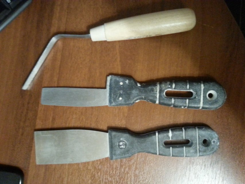

Вот мои некоторые лазилки по узкостям. для примера обычный шпатель и такой же обрезанный  с одной стороны шпатель. Обрезан именно с одной стороны для удобства залазания вдоль стены. И расшивка каменщика используемая в качестве узкого шпателя, для таких мест как у тебя за белой трубой. На фотке она обрезанная, просто так было нужно, на самом деле она длиннее в два раза и загнуть можно как удобно подлазить в узкость. Есть у меня еще стоматологический шпатель :) чуток переточенный для "ювелирных работ"
