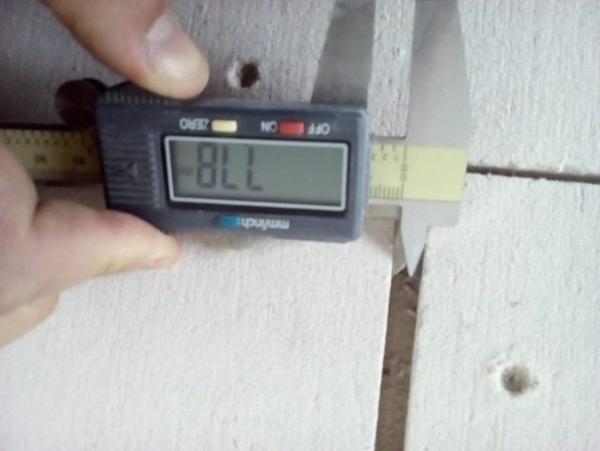

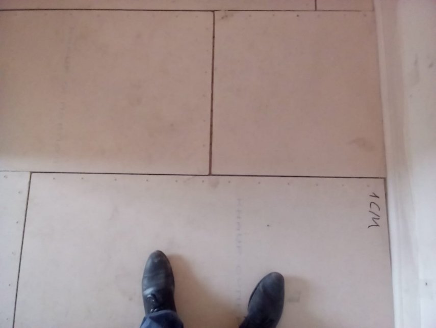

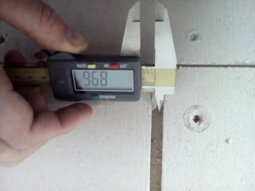

Приветствую. Уложили мастера элементы пола нижней стороной вверх с зазорами между элементами пола от 3мм до 9мм. Зазоры между элементами пола и демпферной лентой (стеной) достигают 20мм. По горизонтальному уровню сделали с отклонениями в 4мм. Демпферная лента с одной стены практически полностью "вылезла" из керамзита. На большие зазоры мастер ссылается на СНИП 2.03.13-88 ПОЛЫ, где написано что предусматривать зазор 10-20мм, который заполняется кромочной лентой. Мастер говорит что все сделано по СНИПам и ему без разницы, что указано на сайте Кнауфа. Стоит ли переделывать все полы или есть вариант довести до ума?

Спальню и зал с отцом мы положили элементы пола Кнауф с зазорами максимум 2мм, но допустили бугор и решили нанять мастеров -залить наливным полом Forman33. Эти мастера видели как сделаны спальня и зал с правильной укладкой лицевой стороны элемента пола с минимальными зазорами, но сделали по своему. Прислал мастеру технические документы с сайта Кнауф, позвонил на горячую линию завода изготовителя Кнауф, они подтвердили, какой стороной нужно укладывать и с какими зазорами, сделал запись разговора и тоже отправил мастеру. Мастер отказывается слышать про техническую документацию, альбомы рабочих чертежей с "какого то сайта", записи разговоров и ссылается на СНИП. По укладке элементов пола "верх ногами" мастер заявил, что там щель больше и ее лучше замазывать штукатуркой, чем если бы листы лежали по технологии. Мастер стоит на своем и просит оплатить работу.
@Abest так какой совет Вы хотите? В принципе можно и так оставить, щели замазать шпаклевкой, по периметру запенить. (кстати, какой финишное покрытие будет?). А можно с мастера истребовать стоимость испорченного  материала. У вас представительство кнауф в Уфе наверняка есть, истребуйте у них бумажную документацию.

Нашел два выхода. А. Полностью все демонтировать и заново положить самому. Затраты по времени на демонтаж и доставку. Затраты по материалу с доставкой 8000 рублей.
Б. Полностью загрунтовать и заделать швы высокопрочной шпаклевкой Кнауф Унифлот. По стыкам стен с элементами пола запенить по периметру, как написал KGB. Есть четыре нюанса.
1. Через какое время рассохнется монтажная пена, потому что она вообще не должна использоваться при монтаже полов, щели до 2см и вероятность "выхода" керамзита большая.
2. Зазоры тоже остались с нижней стороны и заполнятся керамзитом со временем дадут усадку.
