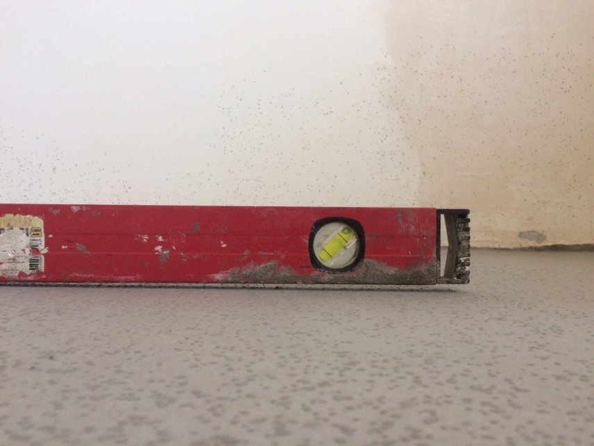

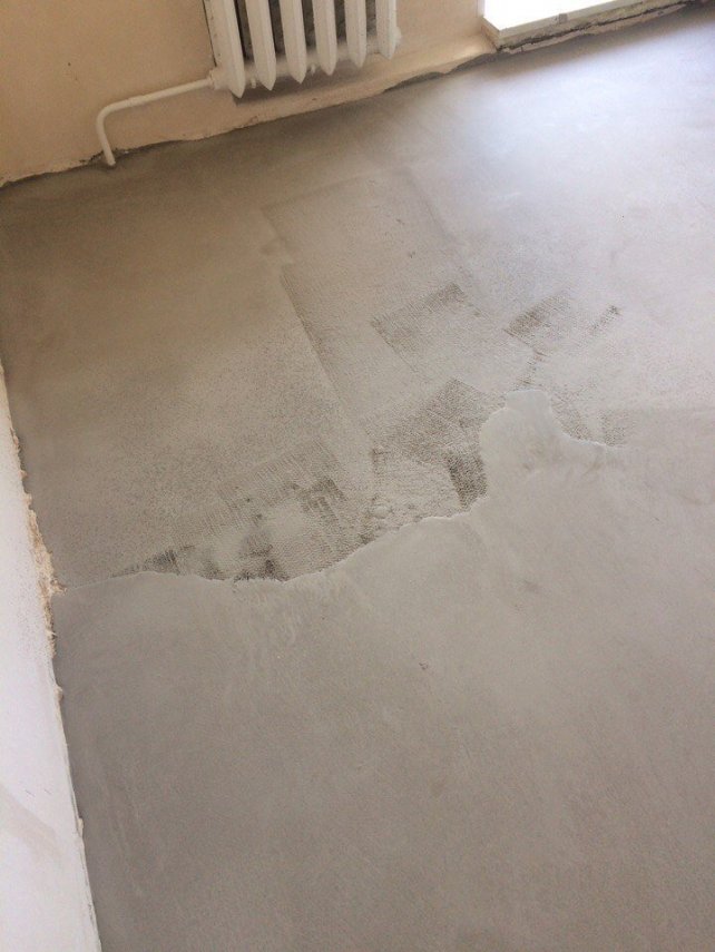

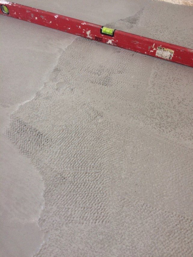

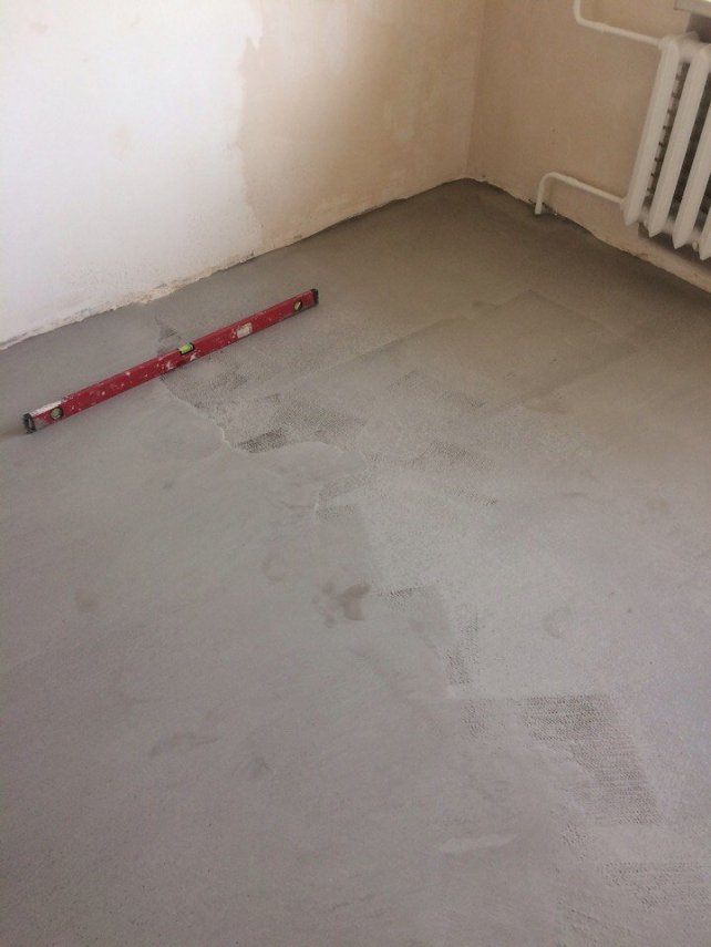

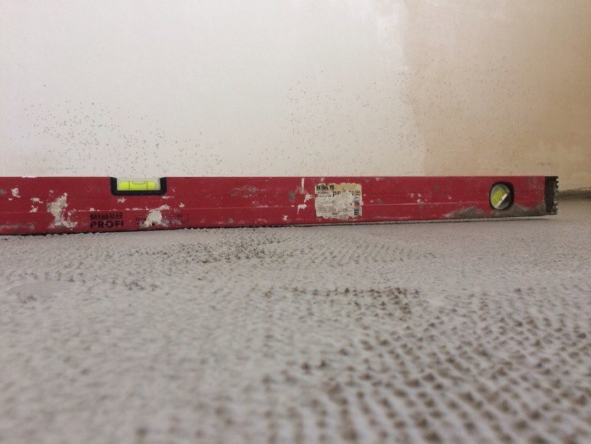

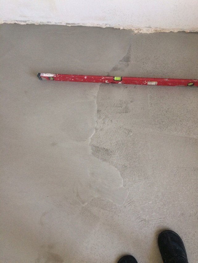

Залил пол финишной смесью plitonit-3. Всё нюансы были соблюдены. температура от 10 до 20. окна закрыты. Комнатная температура для смеси. Смесь без комочков. Первая заливка заливалась идеально. Вторая была густоватая, но раскаталась и скрепилась с первой. а третья уже не хотела цепляться с первой. и образовались такие ужасные образования от игольчатого валика. Заливка делалась под ламинат. Подскажите пожалуйста, что стоит делать? как исправлять? Скроет ли подложка? И что могло быть не так.
Заранее спасибо.
Для ламината слишком криво. Допуск 2мм на 2м, если мне память не изменяет. Жидко надо ветонит 3000 развести или ветонит фаст 4000 и правилом снивелировать.
