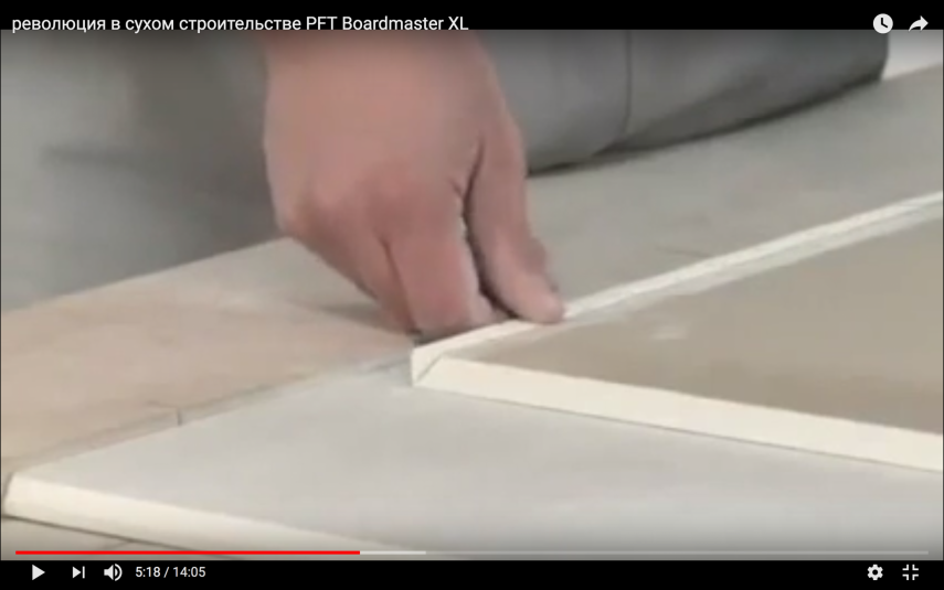

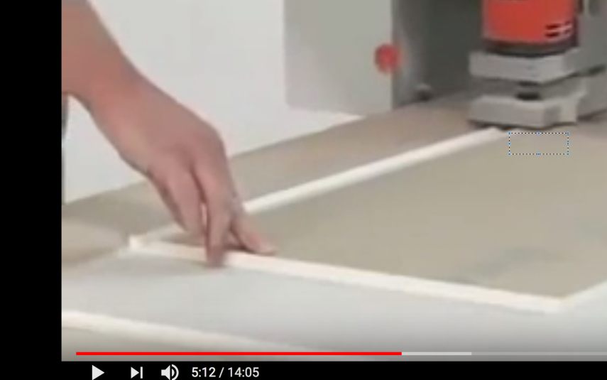

Если как на картинке (глубина небольшая), то может проще выфрезеровать по направляющим?..
На картинке мне кажется ЛДСП.
Глубина ровно на толщину ГКЛ. То есть 12,5мм.
То есть имеете ввиду края фигур загнуть после фрезеровки?А потом тонким слоем отшпаклевать?
10 часов назад, kss сказал:
Ну да, загнуть, склеить и уже готовую деталь монтировать на место.
Не придётся торец детали шпаклевать. Он и так прилично выглядит. С фрезерованием и заворотом уйму времени на обработке торцов деталей сэкономите.
Возможно такая узкая полоска гипса под фрезой крошиться будет. Тогда точить с некоторым отступом от края, склеивать угол, потом лишнее обрезать.
Можно и так, но я пробовал чисто торец закрыть и всё нормально получилось. Использовал параллельный упор на фрезере а не по направляющей.
12 часа назад, volkodav сказал:
Чисто тарец закрыть имеете ввиду пройти фрезоой по самому краю и загнуть уже просто сам картон с последующим приклеиванием его к торцу?
2 часа назад, Александр Андреевич сказал:
либо ставить углоформирующую ленту.
Ты представляешь, сколько погонных километров этой ленты придется налепить на подобный орнамент? Оно того стоит?
