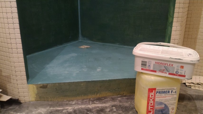

Уголки профили алюминий,  белые это ravak профили для стыка их по моему 3 типа размера
Используем, фирма литокол в предпочтении,  но есть проблема в заказчиках. Они не понимают не все, зачем и за что такие деньги. Нужно дешевле,  а дешевле это просто грунтовка. Я не могу ещё работать и уговаривателем,  даю пару тройку раз, толчок, если глаза продолжают закатывают , то дело ихнее.
Вот так там была решена проблема, стену посушили, вместо ванной встала душевая кабина в строй варианте, и всё покрыто гидрой в комплексе.

10 за комплект,  грунт, лента, сама гидра. Litakol в такую цену и выходит
Litoband, primer fm, hydrofleks. На сайте литакола можешь с ценой ознакомится
