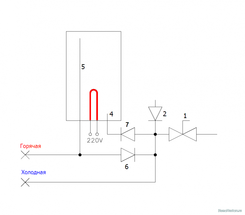

Прочитал и эту статью.
Понял, что надо делать вот по этой схеме:
Только там обозначений нету.
Что там обозначено цифрами?
И еще. Техник-Сан там хвалит клапан Stiebel Eltron SV EX 1\2, объединяющий и обратный и предохранительный клапаны.
Ты же говоришь, что такие "универсальные" клапана не есть хорошо, и предлагаешь их ставить на разные трубы.
Как же быть?
Набросай пожалуйста схему, оптимальную для моего случая, со всеми узлами (кранами, клапанами, манометром и пр.).
А то я совсем запутался.

Для схемы важно знать - пойдёшь ты на обратный клапан мимо счётчика, как в том тексте, или тебя устроит обычный защитный клапан? Желательно заранее знать давление в твоём водопроводе. Может ты на редуктор попадаешь, хотя это очень маловероятно. По крайней мере, это надо знать для выбора защитного. Он не велик: 3 атмосферы и 6. Регулируемый - самоделка. Ну, или "фирменный" дорабатывать. Опять самоделка. Я применяю бойлер не только как грелку, но и как накопитель, если грелка не нужна. Там еще куча кранов. То есть, система получается почти как тут:
Еще раз перечитал статью.
Какая цель обратного клапана мимо счетчика? Чтобы назад в систему ХВС вернуть литр лишней воды из бойлера?
Если да, то мне кажется не стоит из-за этого усложнять, в этом случае мне кажется удобней будет обычная схема: стояк ХВ - счетчик - тройник на бойлер - обратный клапан - и т. д.

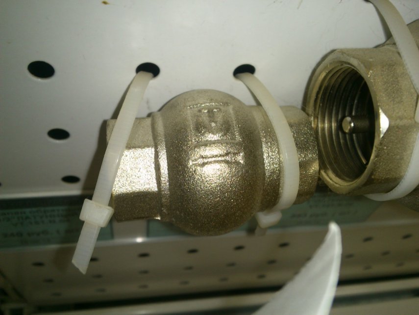

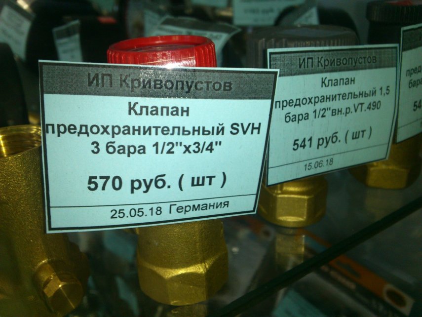

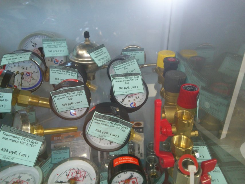

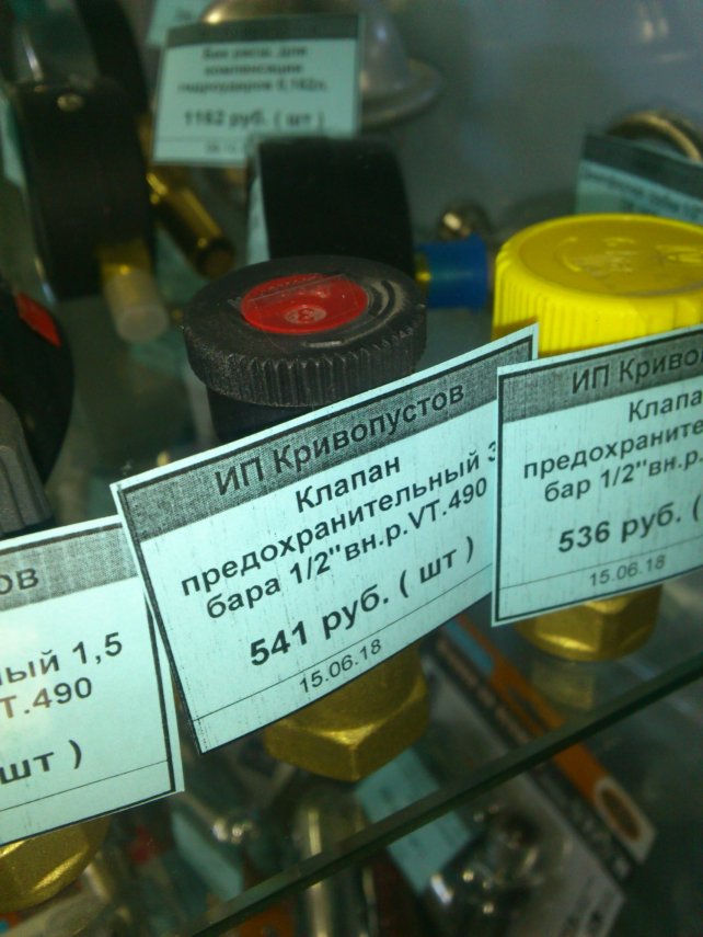

Прокатился по магазинам, вот что я там нашел (но пока не покупал).
Обратные клапана Valtec:
Предохранительные клапана Watts и Valtec:
Но продавец сказал что эти предохранительные клапана для систем отопления, а не для бойлера.
Ну и вот такие манометры:
