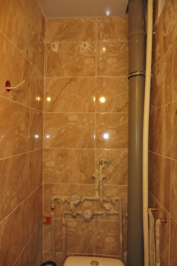

@tiger960 мне данных не хватает. У вас вода какого качества? Там еще фильтры бы надо. У нас артезианская - обхожусь грязевиками от мусора, скорее возникающего в трубах, а не из скажины. А вот в Вышнем Волочке однажды в столовку заглянул. Там из крана мутно-зелёная жижа потекла. Но то давненько было. Может сейчас ситуацию исправили.
обязательно надо увидеть место ввода. Компановка очень от этого зависит. Сразу предупреждаю: забудь про  "ревизионные лючки - смерть сантехника"! Вся система должна быть вполне доступной. Что угодно, любой вариант, но никаких лючков, задекорированных кафелем. Ругай громким матом предложенцев ставить лючок, чтоб раз и навсегда боялись повторить это предложение!
Да, и еще, я там кусок обсуждения выше пропустил. Упоминался @Technik-san. Уверен, товарищ не предложит плохие компоненты и если что-то из предложений раскритикует, так это только всем на пользу. Другое дело - система может быть для кого-то избыточна, а некоторые барышни приходят в ужас, когда им надо повернуть 3 конкретных крана из 11-ти, да еще в нужную сторону.
Да вроде нормальная. От стояка стоят два обычных фильтра перед счетчиками.
Вот здесь видно:
Что имеется ввиду?
Да, я лючки не буду делать.
Меня самого бесит, когда "мастера" еще толком не разобравшись что надо сделать, сразу предлагают: "ну вот здесь мы вам короб сделаем, а здесь лючок поставим..."

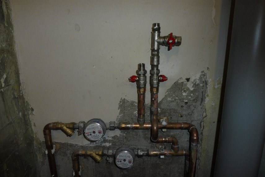

5 часов назад, tiger960 сказал:
Вот здесь видно:
ОЙ! А кто паял и чем??? Я, понимаю, что твой фотоаппарат + мой монитор могут с цветом сделать что-то невнятно бурмалиновое. Но такое ощущение, что трубы паяны ПОС-ом. Правильный припой желтоватого цвета. Чем паяли? Паяльником или горелкой? Правильный припой паяльником не взять. Про лючки ты всё верно понял. На картинке только ввод. Краны перед счётчиками не видать и пространство сверху тоже не понятное. Если я правильно понял, грелку ты планируешь повесить над кранами, что торчат на трубах вверх. И еще я не увидел клапаны антискрутки. У нас без них нифига не дадут подключиться. Эти клапаны полезны, если навороченая гидросистема - ошибочно не закрытый кран может соединить гор с хол. При клапанах соседи не пострадают. И еще вопрос - насколько критичны перебои водоснабжения холодной? У меня они случаются по причине ремонта или снижения давления.

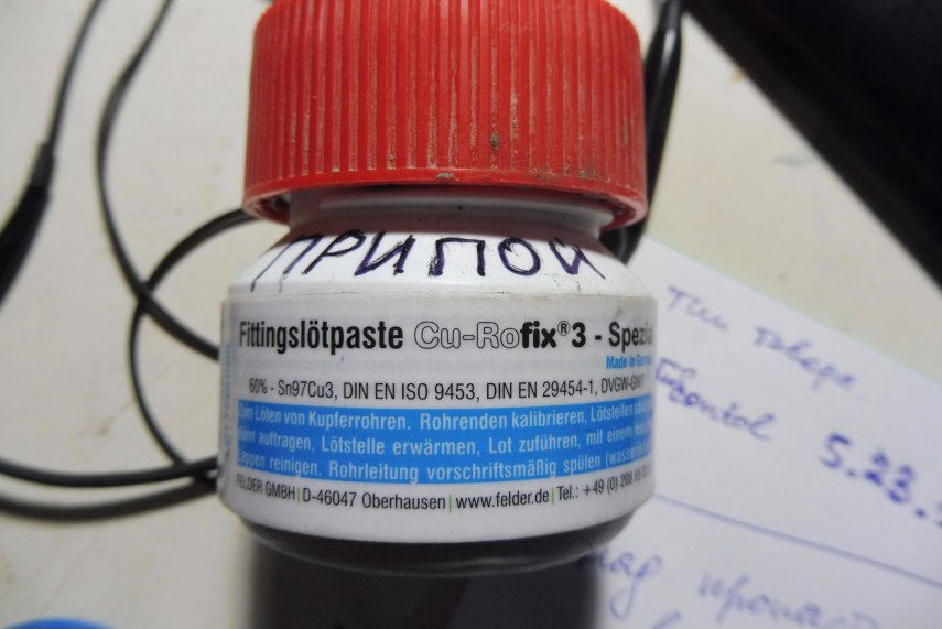

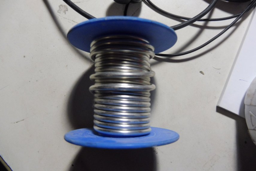

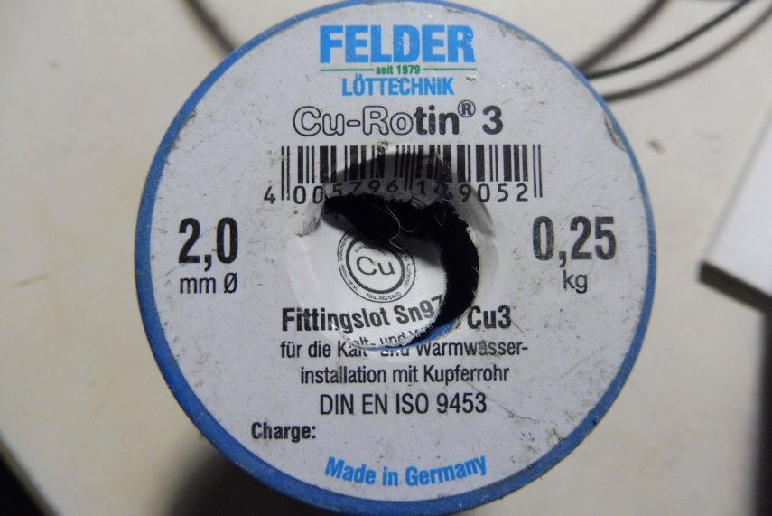

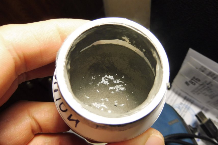

Паял мастер. Вот такими средствами:
2 часа назад, steamroller сказал:
Горелкой
Они сразу на отводах от стояка стоят.
После кранов просто труба тянется до счетчиков, никаких больше узлов там нету.

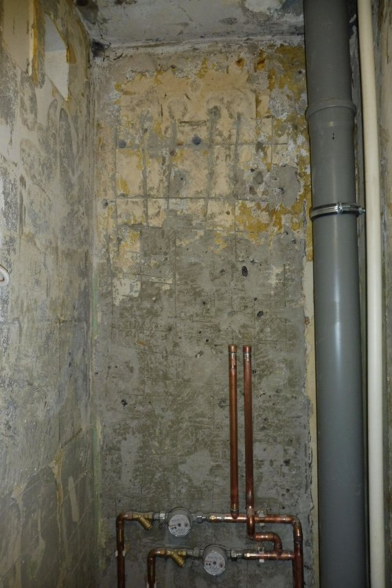

Вот пространство вверху (первая фотка - до укладки плитки, вторая фотка - это сейчас уже с плиткой).
Бойлер будет висеть почти под самым потолком:

2 часа назад, Manul сказал:
Обратные клапана сразу за счетчиком.
Нет, кажется нету там клапанов.
Там похожее что-то на наболдашник - это скорее всего просто фитинг с резьбой напаян на трубе .

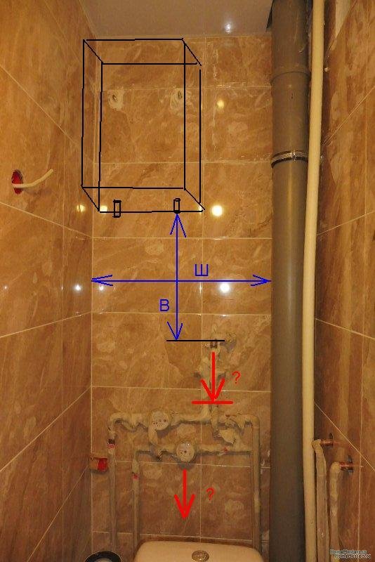

Извиняюсь, @tiger960 , ссылка уже была в буфере обмена и на часы глянул. Всё бросил и умчался. Там на картинке пайка от @Technik-san. Рекомендую глянуть. Я такой припой, что ты выложил, вообще в руках не держал. Беру пруток уже с флюсом у холодильщиков. И медь паяет и латунь и бронзу. Зверски прочно! Как-то из крестовины 3/4 (четверника) понадобилось пятерник сварганить. Отлично спаялось. Сам пруток чёрный и очень жесткий. Судя по тому, что твой на катушке -  он мягкий. Но тут надо спросить у ТехникСана. Может быть я зря напрягался. Вид у твоего как у ПОС-а. А в ПОС-е свинец. А плюмбум никак не полезен для организма. По легенде римская империя навернулась из-за того, что алкоголь употребляли из свинцовых стаканов. В итоге и массовая деградация мозга. Но это легенда :)
Размеры глянь Ш и В и вопрос: можно переместить (перепаять) медь ниже, как показано на стрелках?

5 часов назад, steamroller сказал:
Нормальный припой, специальный для пайки медных труб. Обрати внимание на надпись "Sn97Cu3";) А вот что в составе "прутка" от холодильщиков это еще узнавать надо...
