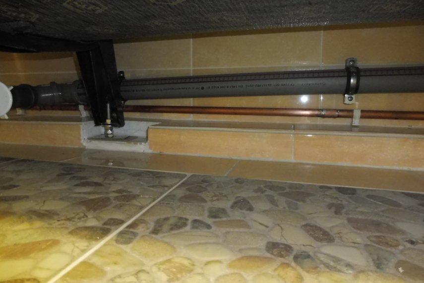

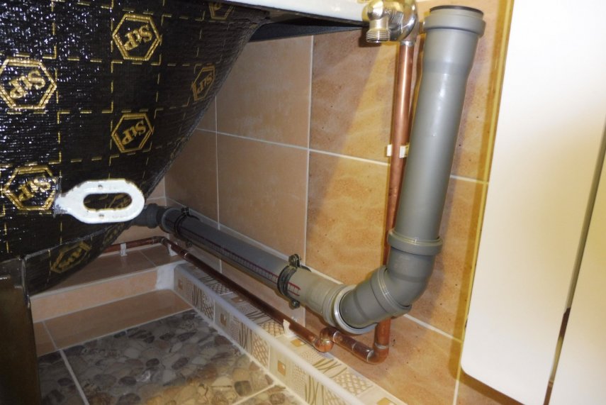

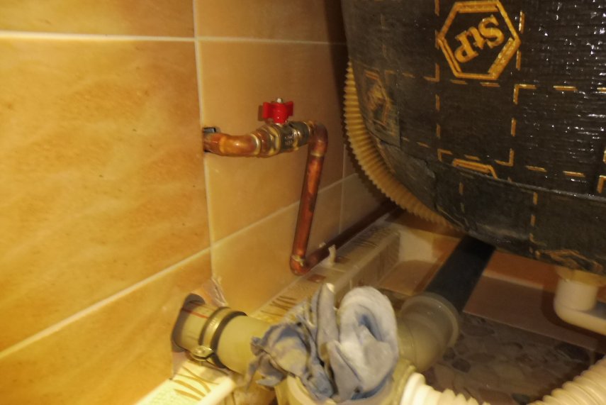

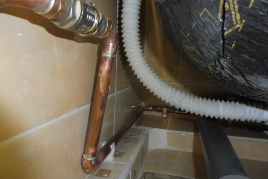

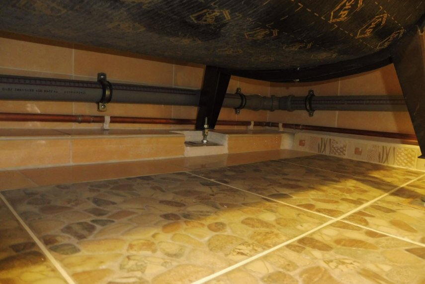

Вот что получилось:

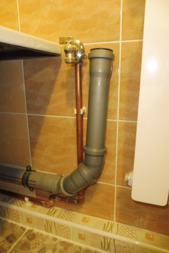

Просчитались только на последней фотке с взаимным расположением трубы для воды и трубы канализации.
Пришлось канализационную обводить вокруг водяной трубы.
Если на ванне будет экран, то и каналью, и водопроводную трубу можна было спрятать там.
4 часа назад, Manul сказал:
Пока рассматривала фотки, то же самое хотела написать.
Да как бы и вход и того, и другого можно (и нужно) было сделать под ванной.
