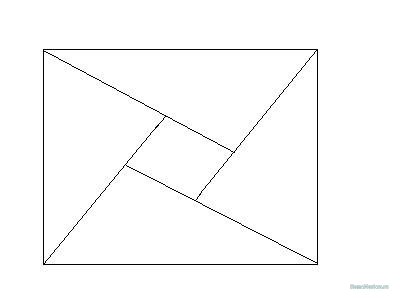

Что-то мне тоже захотелось такую геометрию прикольную у себя сделать, очень красиво. Может кто подкинет идею по оформлению потолка в моей ванной, а?Как то коряво я нарисовала, конечно :D
Глюка
На сколько (примерно) расход панелей увеличивается из-за косых срезов, процентов 20?
Вопрос конический, даже при прямом раскрое отход сильно зависит от размеров комнаты и размера заготовок.При ломаных конфигурациях почти все идет в дело, в отходе только косые резы.Считать отход не задавался целью, но приблизительно не более 5, работал с 6и метровыми панелями (это тоже много значит).
