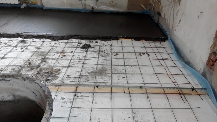

Вот, например, вариант пола.
10 часов назад, Дмитрий 78 сказал:
Угол при гидроизоляции лентой специальной проклеивается.
Ну вот водичка и будет протекать между стяжкой и этой лентой.
Разве нет?
На фото демферная лента
Для гидры идет другая и поверх готовой стяжки и стены
