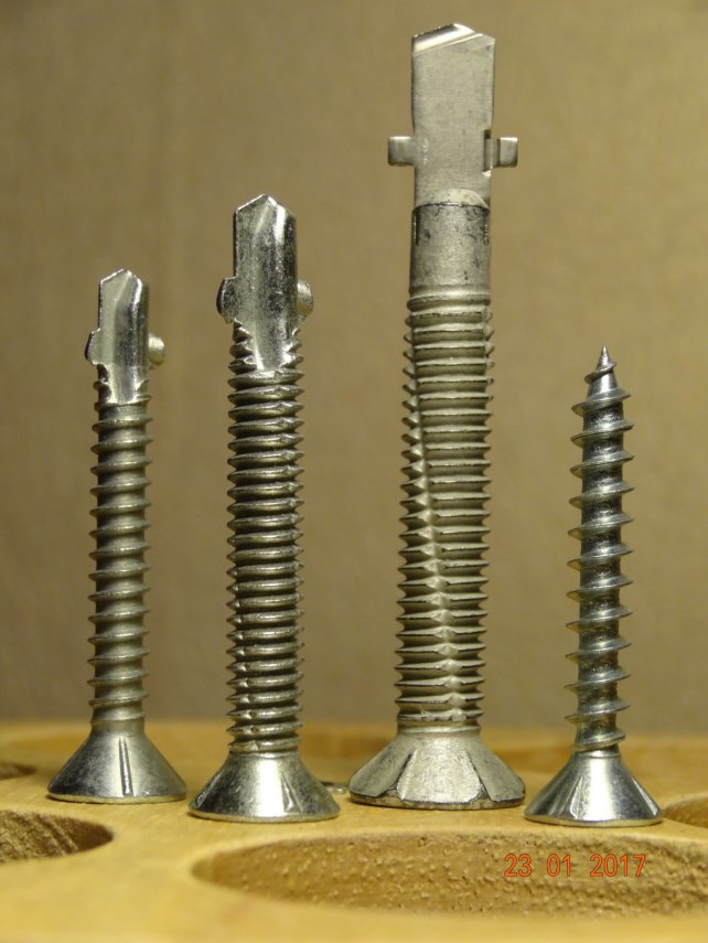

Нет. Только планировал и изучал вопрос. Делают же металлокаркасные дома. Толщина там правда не 5 мм. Фанера будет всяко лучше доски. Надо в обязательном порядке дерево изолировать от металла, рубероидом на стеклоткани.
Проблема одна - звенеть металл будет.
Я планировал фанеру 16мм. какой нибудь вибро/звукогаситель и еще склеить  два слоя фанеры с перевязкой уже без крепления к лагам.  Дорого ;(
  Картинка супер шурупов для крепления фанеры к металлу. Ушки рассверливают фанеру обламываются на металле и получается, что фанера гарантированно притянута к профилю.
