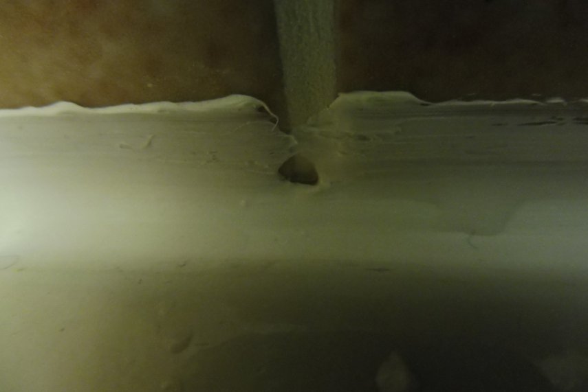

Здравствуйте!
Заделал шов между ванной и плиткой на стене МС-полимером (на фото).
По неопытности получилось плохо, а в некоторых местах о-о-о-чень мелкие дырочки.
Заметил их только когда уже все засохло.
Через эти дырочки вода протекает.
Как теперь это можно исправить?
Можно просто поверх еще слой 1 мм того же герметика намазать? Будет держать?
Или лучше чем-то "выковырнуть" этот шов, а потом сделать по новому?
Только он прочный зараза!
Можно, конечно, попробовать именно дырочки заделать. Но, в общем, вид верхнего края какой то неопрятный, КМК будет смотреться нефонтан... Может лучше всё переделать покрасивее и без дырок? ;)

Согласен, я готов это сделать.
Только как удалить то что уже намазано?
51 минуту назад, tiger960 сказал:
Если это МС-полимер, то выковырнуть не получится.
Второй слой сделать можно. Только на этот раз сделайте аккуратно - сверху и снизу будущего шва проклейте малярную ленту, потом выдавливаете герметик, потом мыльным пальцем проводите по нему, формируя шов, потом аккуратно снимаете ленту с обеих сторон.

Может ножом попробовать отрезать верхний слой хотя бы?
Есть вот такое средство - растворитель силикона:
Может оно поможет? Не пробовали?
4 минуты назад, ptaha сказал:
Второй слой на первом слое хорошо будет держаться?

МС-полимер - это не силикон. Некоторые здешние товарищи МС-полимер только вместе с плиткой отрывали.
5 минут назад, tiger960 сказал:
Почему нет? Не пробовала, но не вижу причин, чтобы не держалось. Проблема может быть разве что в ширине первого шва. По фото не очень понятно какая она.
MS полимер-  КЛЕЙ-герметик.  Вырезать канцелярским ножом- вдоль плитки-10мм, по краю ванной на треугольник.остатки  на ванной и плитке аккуратно убираем лезвием ножа.Сверху- силиконовый герметик
10мм - это толщина? ширина?
13 минуты назад, AN63555 сказал:
что такое "на треугольник"?
может использовать скребок со сменными лезвиями?
14 минуты назад, AN63555 сказал:
а зачем силиконовый герметик?
почему нельзя также мс-полимером?
10 мм глубина вдоль плитки вниз,
ставите лезвие на край ванной с наклоном К прорезу 10мм (см ранее),
как удобно
Потому что без опыта тяжко мs сделать приличный шов (жесткий он) и потому что он---- Клей-Герметик.

11 час назад, AN63555 сказал:
Понял, спасибо.
Получится треугольник вглубь шва.
А как новый мс-полимер-герметик прилипнет на остатки старого?

9 часов назад, tiger960 сказал:
прилипнет все.очистить  хорошо нужно края ванной . или ставьте уголок для ванной.
Только не силикон. Излишки того что есть - срезать гипрочным ножом, тонкие остатки удалить ацетоном, или растворителем для нитролаков, дать растворителю испариться, сверху уже аккуратно нанести МС-полимер.

Любой растворитель для нитроэмалей. С плиткой ничего не сделается, но лезвием по моему удобнее. Легко срезается.

Автомобильный скребок не берет мс-полимер, прилипший к кафелю.
Наверно потому что такой скребок полностью пластмассовый.
Очень хорошо чистит обычный скребок с металлическими лезвиями.

В 28.06.2018 в 20:48, Дмитрий 78 сказал:
Растворитель не берет остатки мс-полимера, даже очень тонкие.
Трешь-трешь растворителем, оставляешь высохнуть, растворить высыхает - а тонкий слой мс-полимера на месте.
Пробовал и растворитель-646 и ацетон.
Так что только механическое удаление.
В 28.06.2018 в 09:52, tiger960 сказал:
А прилипает новый слой мс-полимера на старый слой действительно хорошо!
Это я проверил, подтверждаю.
