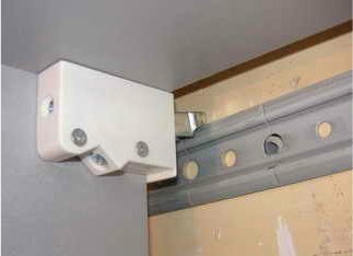

"Кухонные" на "рельсу" не подойдут?
Я с такими не знакома...

Кухонная рельса тут не подходит
Это такие
vse-zavisit-ot-nadezhnogo-krepleniya-napravlyayuschey-plastikovyy-reguliruemyy-naves-sposob-vyderzha.jpg.16f6c30206cfe4f5ff544c62af266db8.jpg
Подошли бы, если у шкафчика были боковые стенки.
