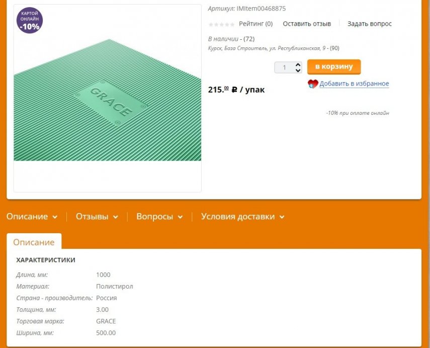

Сколько я ни читал обзоров, все пишут что рано или поздно вся подложка проминается и типо замки начинают грохотать. Потому и не могу определиться, совсем дешовую типа пленки тоже не хочется, вот и думаю какую брать.
Что думаете насчет вот этой ?
