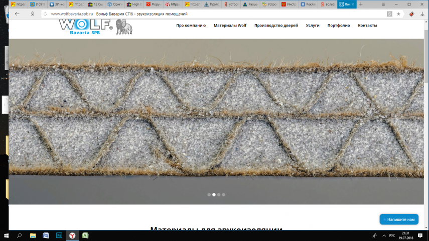

А с этого момента поподробней, пожалуйста! Первый раз слышу! Сразу подумалось, что это какая-то стекловолокнистая плита с вмешанным (вклеенным) в неё песком. Для тяжести. Верно подумал, или что-то по-другому?

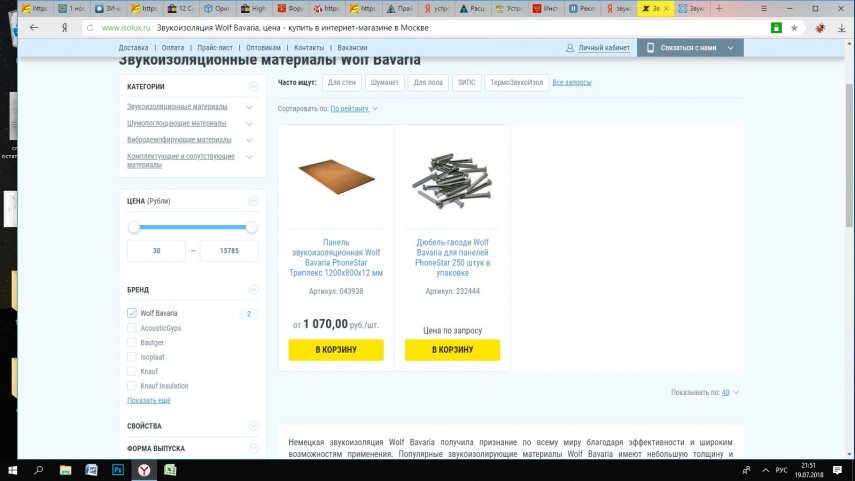

Плита - гофрокартон заполненный мелким кварцевым песком. Сверху шьется еще слой ГКЛ на который лепится отделка. Под него желательно положить Мембрану типа ТН-акустик, или аналог. Работает очень эффективно.

Слушай! А сколько такой кв.м стоит по материалам хотя бы? Про работу скромно не спрашиваю!
+ он ведь толстенный получается!
Изменено пользователем steamroller
уточнения
Угу. Не бюджет. Совсем не бюджет. Но максфорте процентов на 30 подороже будет.
