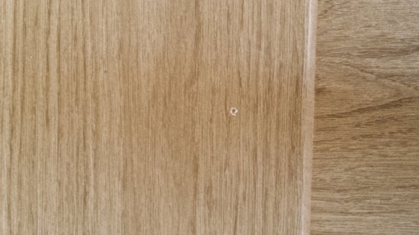

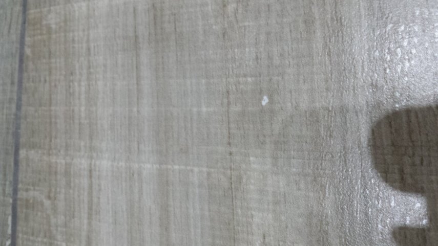

Здравствуйте! Очень нужен ваш совет. В процессе ремонта мастер уронил металлические детали на керамическую плитку, и после этого образовался скол 5 мм, а на другой плитке образовалась дыра (см. фото). Мастер затер эти повреждения фугой и предложил нам покрасить сверху лаком для ногтей. Звучит это как-то странно. Подскажите пожалуйста, как правильно отремонтировать плитку, чтобы не пошли трещины? Или может заменить поврежденную плитку? Но мастер говорит, что если пытаться снять плитку, он ее будет разбивать,  и при этом может повредить окружающую плитку, и что пол потом может быть нервным. Очень надеемся на вашу помощь.
Швы расчистить , и высверлить отверстие в центре плитки коронкой к примеру на 50мм, подцепить монтажкой и выломать эту плитку.
И поскоблив поверхность от клея уложить новую плитку
Либо швы расчистить и молотком по центру плитки плитку разбить и вычистить, потом новую плитку положить.
Тоже вариант. Лет 8 назад я такую же проблему решил эпоксидкой заколерованной затиркой :)
Лет через 5 там был - не отвалилась.
