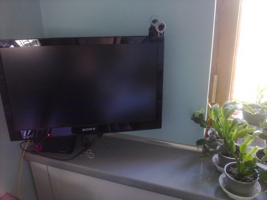

Место установки розетки - общий вид.

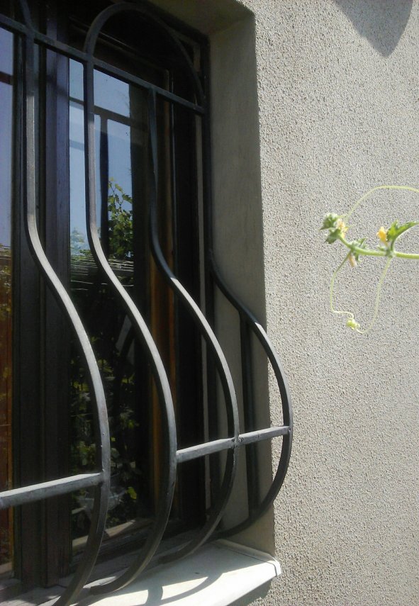

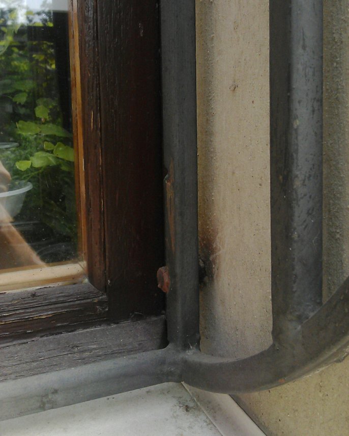

Место предполагаемого прохода окна (окно изнутри и открыто). Можно вид этой части здания снаружи.

Вид внутри  и снаружи места подключения завстра скину. Снаружи все равно уже темень.

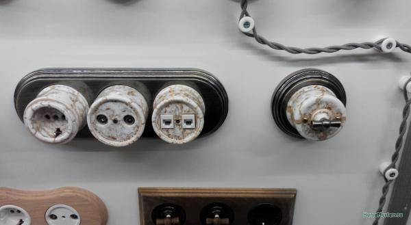

:) Проложи в стиле "ретро":
https://electrobufet.ru...etro-rozetki
http://магазин-электрика.рф/catalog/retro_provodka/retro_provod/provod_informacionnyi_utputp_vitoi_v_dekorativnoi_opletke_carskii_stil_rs-27-08_kakao_asr
Поржать, конечно...
Можно замаскировать/задекорировать прокладку, или нарочно выделить.

Розетки за телевизором. Подоконник от стенки до стенки вплотную, снизу все закрыто от стенки до стенки.
