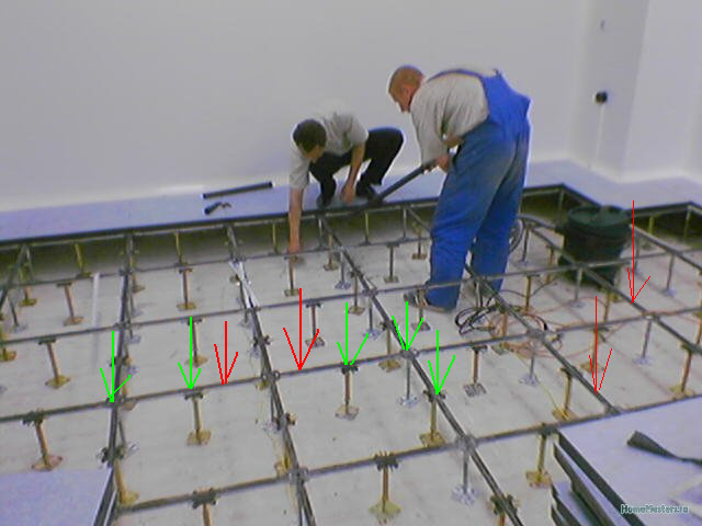

Смотрим картинку:
Обратим внимание на стрелочки. Красные указывают на перемычки. Они, эти перемычки, какие-то плоско-хлипкие и явно ничего не несут. Опора получается не линейная как по лагам для досок, а точечная. На точки я указал зелёными стрелочками. Выходит, перемычки отвечают только за устойчивость опорных элементов, чтобы те не шмякнулись при сборке покрытия.
Так же заявлена высота опор 6 см. На такую толщину обычно устраивают стяжку, а для облегчения работ и доставки применяют наполнителем  керамзит. Но однажды хочется что-то сборное. Очень хочется, не отговорить. В пример приводится конструкция с ТОЧЕЧНЫМИ опорами.
А что, если делать бетонные плюхи с площадью 100х100? Даже если марка 50, то по 5 тонн на плюху получается. Плюхи лепятся на подготовленный пол с нужным шагом. Например, 500. В этом случае экономия бетона составляет примерно 6 раз. То есть, не 100 мешков затаскивать, а всего 15.
Плюхи очень точно и еще более очень легко выравниваются по высоте топталкой с риской на которую укажет лазер.
Если интересно, на макушку каждой плюхи можно кинуть что-нибудь упругое для некоторого незначительного, но снижения ударного шума в головы соседей снизу.

На Вашем фото сборный пол из плиток которые не передают деформацию дальше опор. Если бросить лист то между одними опорами он будет прогибаться вниз, а в другом месте подниматься. Не слишком хорошая конструкция. Или пилить на мелкие плитки или лаги.
18 часов назад, torki сказал:
На твоём фото сборный пол из плиток которые не передают деформацию дальше опор. Если бросить лист то ...
99%! 1 оставляю на двухслойность и жесткость накинутых вразбежку плит. Хотя, даже если на 1/10 мм приподымется и потом вернётся - будет неприятный стук - резина на макушке неизбежна.

20 часов назад, steamroller сказал:
Они, эти перемычки, какие-то плоско-хлипкие и явно ничего не несут. Опора получается не линейная как по лагам для досок, а точечная. ... Выходит, перемычки отвечают только за устойчивость опорных элементов, чтобы те не шмякнулись при сборке покрытия.
Есть перемычки попрочнее. Сейчас ссылку поищу.
Вот нашел:
http://falshpol.su/cata...a-falshpola/
То есть на фотке самый легкий вариант перемычек.
Но можно поставить попрочнее. Может быть с ними будет больше прочности?
Но ведь листы будут прикреплены и к стойкам и к этим перемычкам.
По идее не должны листы приподниматься.
Нашел характеристики этих "перемычек", правильно они называются "стрингеры":
Написано стрингер типа RL выдерживает "сосредоточенную нагрузку" 500 Ньютонов.
Много это или мало?
