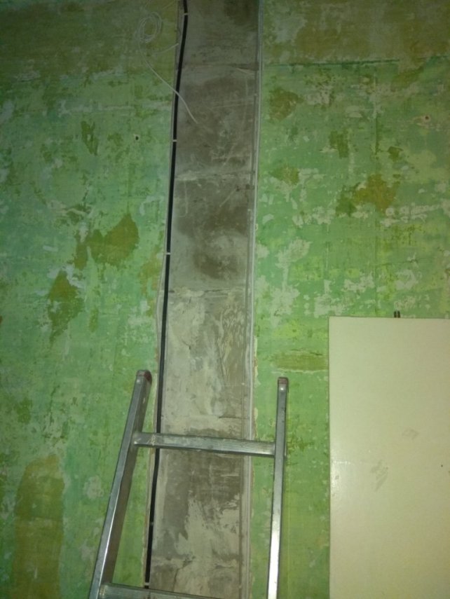

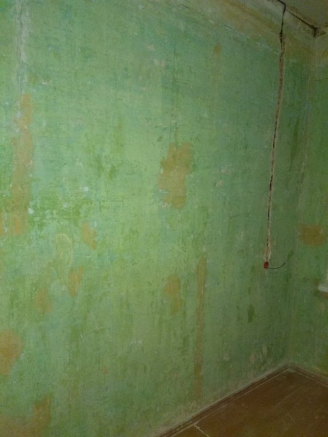

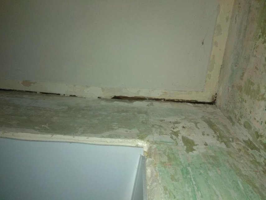

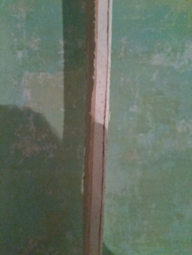

Фото стен бы для начала. По тексту сложно понять, что там надо делать.
На таких стенах я бы не рискнул  бы даже шпаклевать. Если вы решите что-то наносить на стены, то по краске оно в 95%  - отвалится. И там  гипсовая штукатурка под краской, или цементная, по фотографиям не очень видно.
@Welmy там не совсем понятно краска это или цвет покрытия плиты, по крайней мере то что зеленое. Плиты гипсовые. На ваш взгляд, если пройтись по стене мелким наждаком, а потом попробовать смыть краску и прогрунтовать, можно будет пройтись штукатуркой, например Волма (чтобы без шпатлевки) и клеить обои уже на штукатурку?
Вот это зелёное - дрянь ещё та!!! Я так до конца и не знаю, толи это купоросная грунтовка, то ли клеевая краска с ультрамарином, который был в те времена самым (единственным) доступным, но в домах тех годов я встречал эту субстанцию очень часто, раз двадцать за свою практику. Так вот, эту дрянь нужно удалять до чистой поверхности!
Далее. Сухая штукатурка зачастую даёт тёмные пятна лигнина и дубильных веществ, содержащихся в её бумажном слое низкого качества. Эти пятна крайне трудно перекрыть ( и шпатлёвкой и обоями и краской) У моего дяди эти пятна проступали сквозь "бутерброд" грунтовка-цементное молоко-шпатлёвка-грунтовка- ВИНИЛОВЫЕ обои! Там делал известный у них в городе рукожоп Григорич. Нужно для начала протравить очищенную от всего сухую штукатурку перекисью водорода. Накройняк хлоркой. Потом изолировать концентратом грунтовки. После этого шпатлевать. Если после нанесения первого слоя шпатлёвки пятна проступают, то не стоит уповать на то, что они уйдут под вторым слоем шпатлёвки или обоями. Нужно изолировать ещё раз. Каждый слой должен хорошо сохнуть часов 12. Т.к. прёт эта дрянь только пока слои сырые: как только материал сухой фильтрация прекращается. И сушить КАЖДЫЙ слой очень хорошо, насквозь. Если вдруг пятна проступили уже перед поклейкой, то необходимо применить крайнюю меру - нитроокраску. Она непроницаема для такого рода пятен. Правда клеить тогда придётся на сильные полимерные клеи.

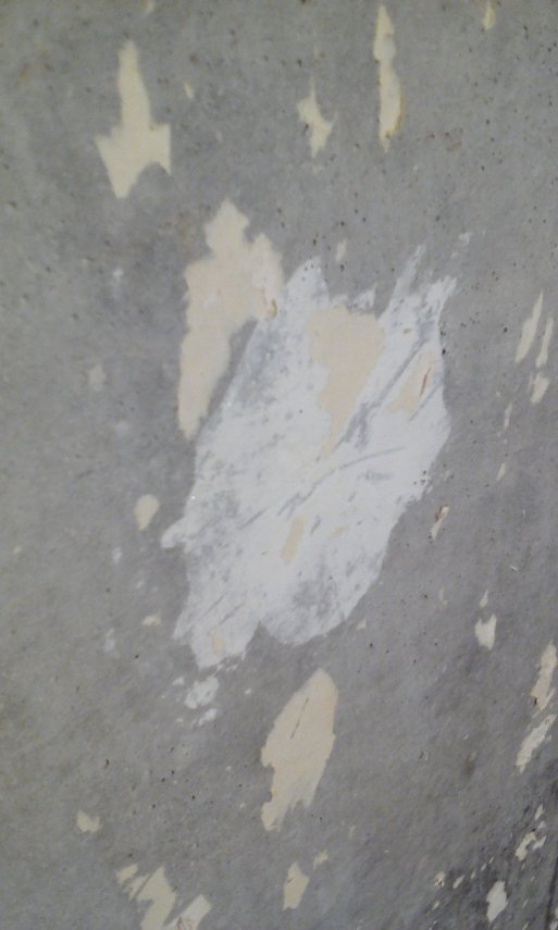

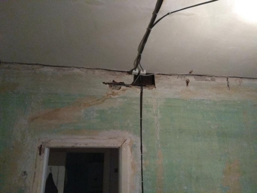

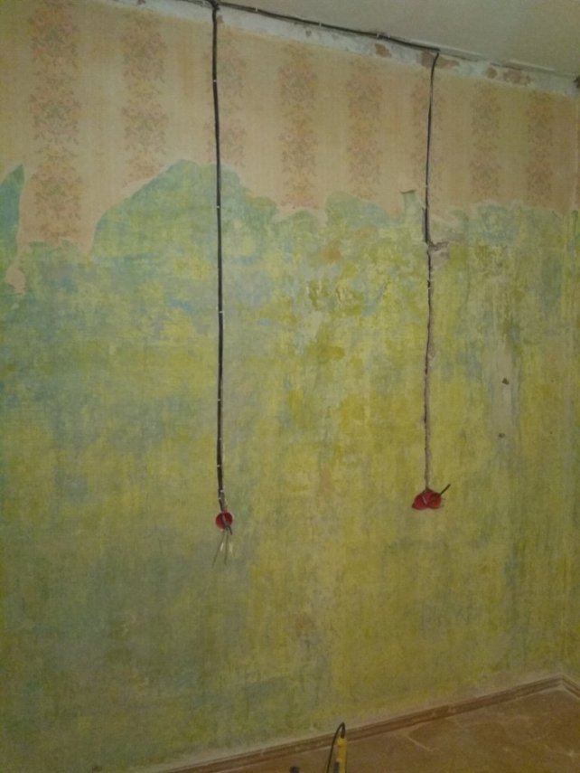

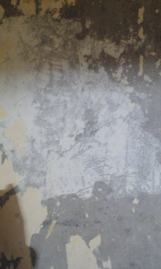

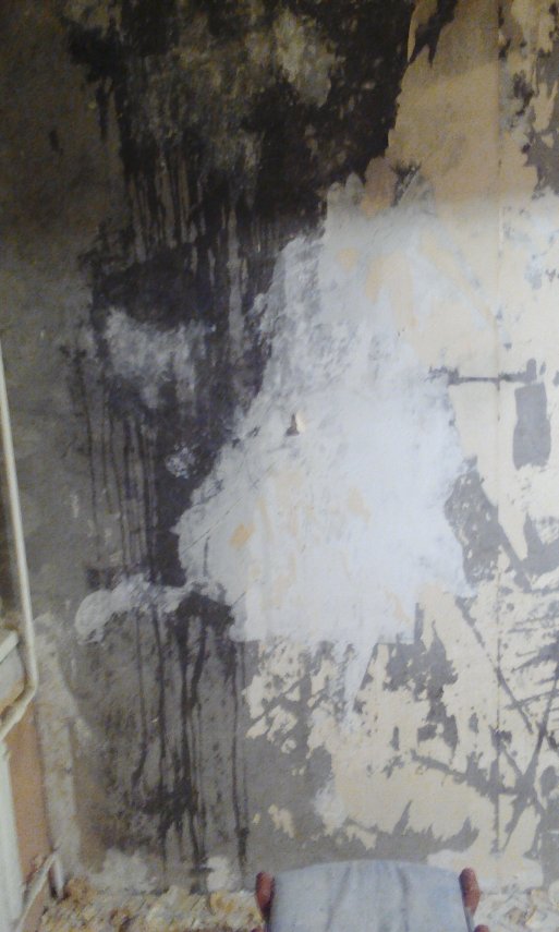

Взялся впервые за ремонт. Ободрал практически всё со стен. Планирую клеть виниловые обои на флизелиновой основе. У меня на стенах какой-то старый материал остался. То ли штукатурка, то ли побелка. Есть ещё маленькие участки с клочками бумаги. Вопрос в том, нужно ли прям всё до бетона зачищать? Или можно более менее почистить и начать клеть новые? Клей у меня для флизелиновых.
s1.thumb.jpg.3117b75578b6fbf86687336d977a85aa.jpgs2.thumb.jpg.b06c6ce88f5703f7a322de9cb554d3d2.jpgs3.thumb.jpg.9947c8220fa14b061ead7cd1100b99ac.jpgs4.thumb.jpg.2ba272f3da130de00ece2bb6b6973435.jpg обоев. Кстати, стоит ли грунтовать перед этим стены?
Эти бумажные кусочки надо счищать полностью.
Затем, у вас стены пятнистые , разных пятен много, грязь счистить.
И загрунтовав пройтись базовой шпаклевкой, чтобы стены были однотонные, заодно и всякие дефекты на стенах замажете
