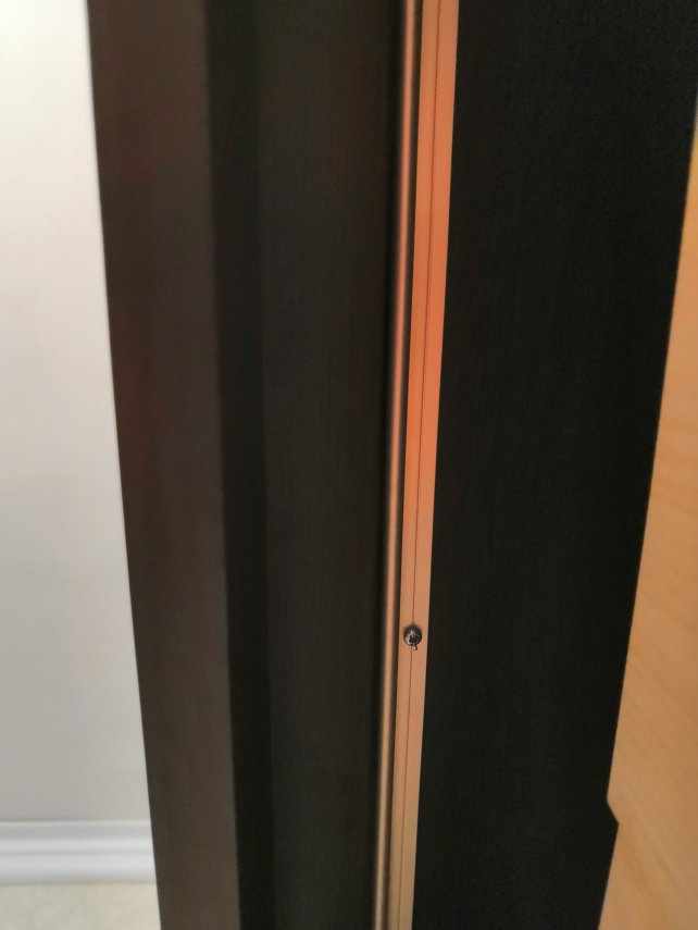

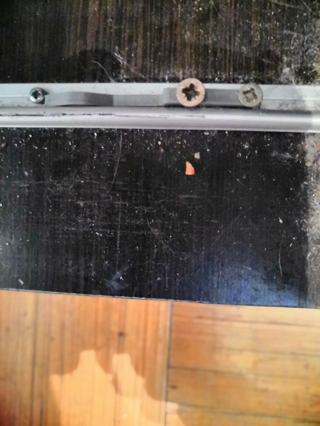

Что можно сделать с креплением в шкаф — купе?
Так что вы хотите от дешевой системы?
Стопор меня вообще прибил. Эт нда ж так наху...ралесить..
Теперь по порядку.
1. Какой размер двери.
2. Какое заполнение двери.
3. Как выглядят верхние ролики или что там.
4. Как выглядит верхняя направляющая. или на первой фотке оно и есть?
5. Дверь слетает при открывании или закрывании.
6. Дверь упирается боковым торцом в стену или что там. Куда упирается дверь в открытом и закрытом состоянии? В тот нижний стопор (фото два)?
Полагаю- все ж межкомнатная дверца размером 2000*750мм на однополозной направляющей. Система- солянка из того, что насобирали по дешевке. Предполагаю, что сверху стоят такие же ролики, что и внизу. Предполагаю, что высота проема под дверь в разных местах пляшет в пределах 5-8мм. Полагаю, при наступании на пол возле нижней направляющей, пол прогибается еще на 5 и более мм.
Пока так. Если станете отвечать,, то пожалуйста по всем пунктам.
Саморез на входе в стопор уберите - колесо на нём подпрыгивает и вылетает из направляющей.
Или тот же саморез не даёт пружинной части стопора продавиться вниз, что опять же поднимает колесо на критическую высоту.
