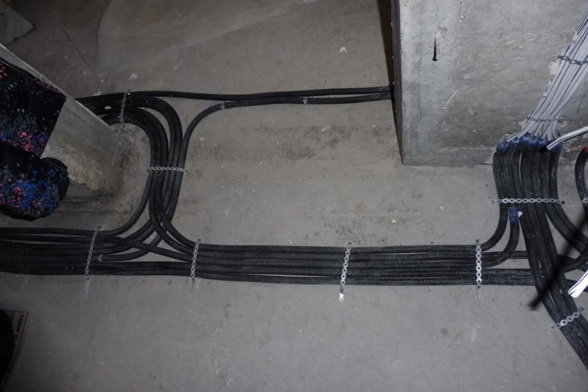

На полу провода в гофрах. Там где пересечения проводов высота 4 см.
Какой высоты надо насыпать керамзит (или керамзитобетон)? На 4 см вровень с проводами? Или выше?
Сколько будет сохнуть, чтобы можно было ходить?

Ночь. И не забудь про армирование

Результат - хороший черновой пол.
Проблема в том, что можно поднять только на 5-6 см максимум. Из них 4 см (местами) - это провода.
С финишным покрытием должно получиться 8 см.
Классическую ЦПС-стяжку не хочется: большой вес, холодный пол будет.
Вот и рассматриваю разные варианты.

Если чистовая стяжка будет тонкая, то лучше керамзит пролитый цементным молочком. Дело в том что при этом получается пористая предварительная стяжка и финишная тонкая глубоко внедрится в керамзит создавая монолитное соединение. Армировать финишную всё равно желательно.
