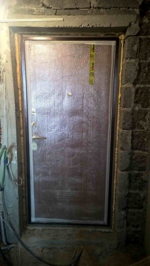

В 13.10.2018 в 23:39, steamroller сказал:
Дверь на взлом контролируется просто : при монтаже её в стенку вштукатуривается тонкий провод. Попытка начать вскрытие выламыванием коробки вызовет срабатывание. Сама дверь ставить не на штыри, а на лапки. Штыри подальше от внешней плоскости стенки. И никакой монтажной пены. Она мягкая и не препятствует отгибы элементов дверной коробки.
Если дверь с толковыми длинными ригелями и установщик не схалтурил, тихий и быстрый взлом невозможен.
дверь у меня к сожалению самая обычная, см фото. она уже смонтирована. только если как вариант демонтировать ее и монтировать по новой? заделана как раз монтажной пеной, крепили насколько помню штырями (пластиковый дюбель и "саморез", только большого диаметра).
провод вштукатуривать нужно там, где у меня уже закрыто дверной коробкой?
материал стен как видно на фото, слева монолит-бетон, а вот сверху и справа шлакоблоки.
