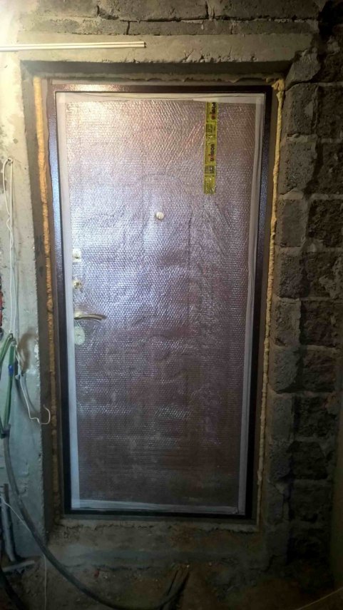

@Looking с фото двери и надо начинать :) На плане она у вас внутрь открывается, при таком раскладе как на фото конечно нет смысла "вешать" на стене гардероба.ультразвуковой датчик ( напротив входной двери его), а ИК оставить там, т.к. раз и будет достигнута перпендикулярность, которая нужна для ... достижения заданной дальности обнаружения), но какая вам дальность на ваших 1-1,5м до двери.

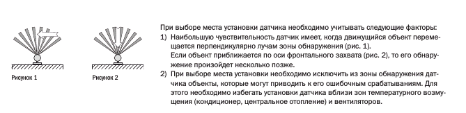

@Looking можете взять комбинированный))) и поставить сбоку ИК. Вы же там читали "... а с другой стороны из-за того, что эти детекторы реагируют на различное движение нарушителя - поперечное пересечение зоны чувствительности для ИК-детектора и движение вдоль луча для микроволнового..."?)
А вот к ультразвуку "Для предотвращения ложного срабатывания излучатель нельзя располагать под прямым углом к вибрирующим поверхностям, типа дверей и окон или направлять на место с наибольшей циркуляцией воздуха, например на лестницы и батареи отопления. "))).                                                      Вопрос только насколько стальная дверь вибрирует?)
Да и "Существенно повысить помехоустойчивость позволяет применение иного метода детектирования сигнала - не по амплитуде, а по частоте. Если объект перемещается вдоль направления распространения волны (рис. 6. 69, б),отраженная от него волна будет иметь некоторое смещение по частоте относительно излучаемой. Это явление получило название эффекта Доплера. Из-за разно-направленного отражения волн в реальном помещении эффект Доплера проявляется и при строго перпендикулярном указанному перемещению объекта, правда, несколько слабее. Поэтому объект, движущийся в любом направлении, будет обнаружен".
По поводу датчика движения,как по мне, датчики имеют несколько линз ("лучей") чем дальше расстояние - тем больше промежуток между "лучами", соответственно при удачном попадании между "лучами" "обнаружение" будет возможно только на меньшей дальности, когда будет  к примеру закрыт один "луч", затем  "другой", ещё ближе - три). Иначе надо признать,что ИК датчики не работоспособны в принципе, при движении строго на них.

как же мне геркон в дверь монтировать, если дверь уже установлена? выдалбливать над дверным косяком пространство под геркон?
4 минуты назад, SB3 сказал:
@Looking а накладные никак? Или вам надо чтобы даже гости  их не видели?
я не знаю, почему-то с начала обсуждения упоминают только внутренние. это сугубо эстетический момент, момент механической надежности, или и безопасности? также читал в других темах по этому поводу, что форумчане мучаются с установкой, но тем не менее ставят, значит видят в этом смысл, усилия по установке оправдывают себя?

@Looking думаю что да, но для ИК только. Только смотрите или с полукруглой линзой  -в нижнюю половину)) полусферы чтобы тоже был "обзор" или регулируемые по наклону.если встроенные - ниже по теории. Потолочные ещё есть).
В целом можно забить на перпендикулярность)
Особенно если посмотреть на кучку "линз" импортного датчика и маленькую кучку "китайского")
