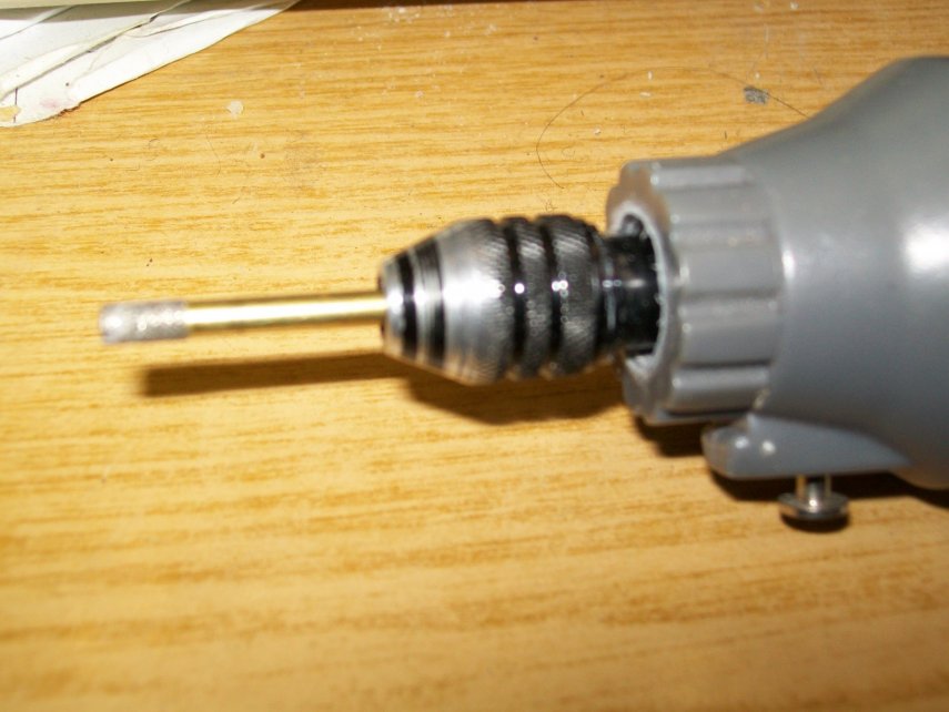

Угольник нужен для уверенного позиционирования сверла. Иначе оно бегать будет - не прицелишься. Сверло в дремель, обороты минимальные, совсем минимальные и с водичкой на кисточке без нажима  приступаем к сверлению. На фото сверло с хвостовиком 3 мм. Дырка получается 3,3-3,4. У меня такие. Но в ювелирных инструментах можно и 2 найти.

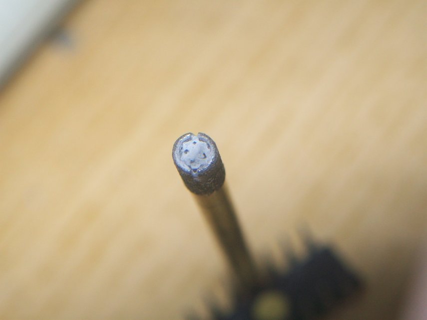

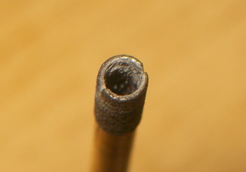

100_5205.thumb.JPG.131cde64170d6b67a5feab2350198f6b.JPG  100_5208.thumb.JPG.579553f17a96c5bf3725a97f43f9cf01.JPG
100_5207.thumb.JPG.045ca3e5cc317f3995e27fb89f799be2.JPG  100_5209.thumb.JPG.b5691532e54ae342df80dc00ba6fa8cf.JPG
На третьем фото виден огрызок стекла в трубке. Легко выковырнул медным проводочком д1.
Сверлилка эта - ужасный кошмарный OMOX с питанием 12В. Я его питал от 6.
