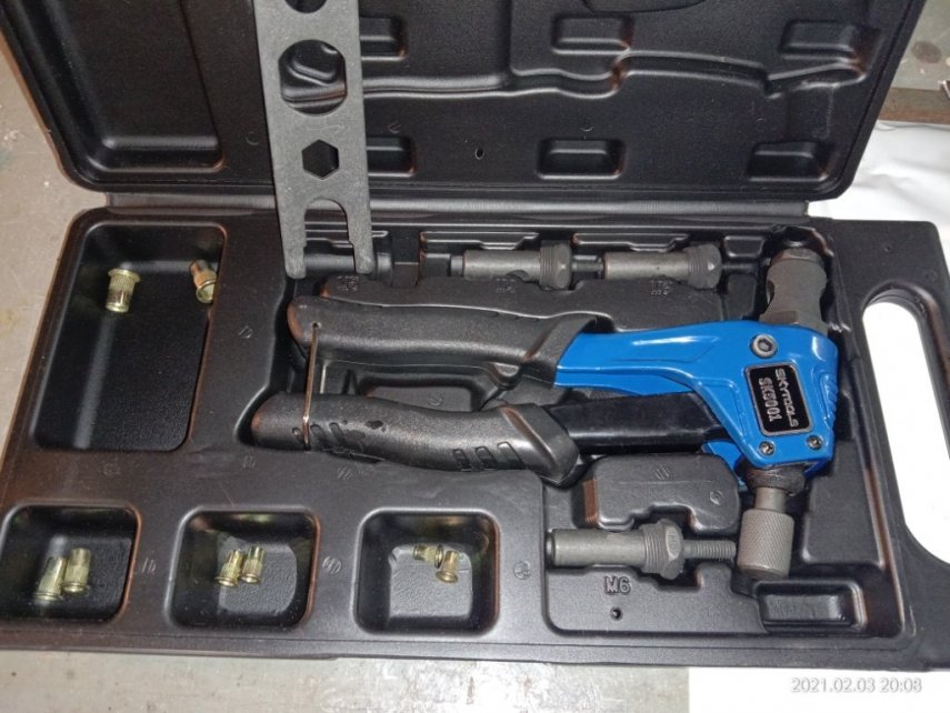

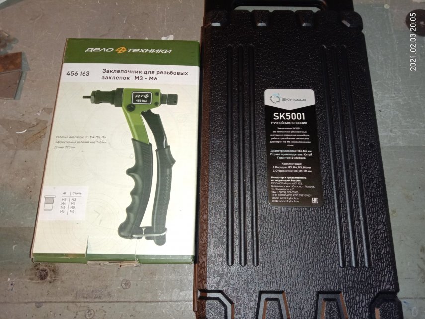

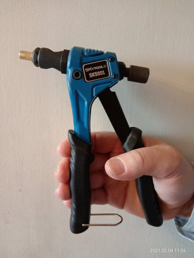

Первым делом закупил несколько М4, М5 и М6 для повертеть в руках. Интернеты почитал и оказалось, что бывают заклёпки алюминиевые, стальные и нержавеющие. Это по материалам. Бывают со шляпками и с уменьшенным бортиком - потайные. Бывают со сквозной резьбой и закрытые с глухой.Для их монтажа нужен специальный инструмент. Это как заклёпочник для вытяжных, но тащит винтом с нужной резьбой. Как назло, посоветоваться было не с кем и я прокололся: купил в "ОЗОНЕ" одноручный "Дело техники". Инструмент крепкий, добротный, но природу не это... ну, не обманешь.
Чтобы им расклепать М4 надо хорошо упереться. М6 ещё не клепал, но боюсь, что дым из ушей таки пойдёт. Десяток другой М5 воткнуть не проблема. А если много и очень много - там надо только двуручный. Но их в продаже не было. А мне не терпелось, посему заказал в "ОЗОНЕ", который распихал свои умные почтовые ящики чуть ли не в каждой бакалейной лавке. Сегодня заказал - завтра получил. Жаль, умирают маленькие магазинчики в которых инструмент можно пощупать и некоторый попробовать. Короче, если такой инструмент понадобится - бери двуручный!

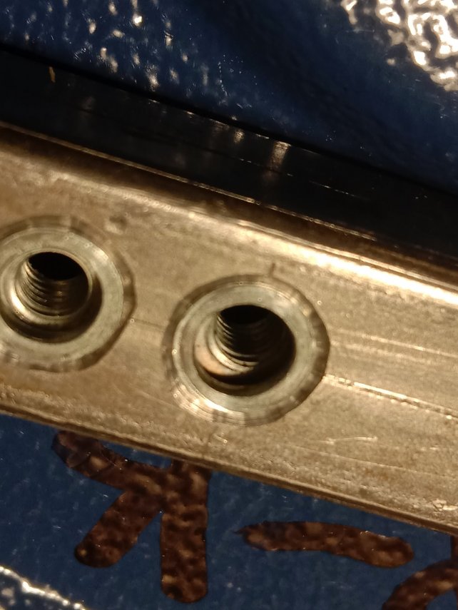

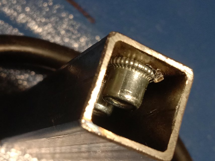

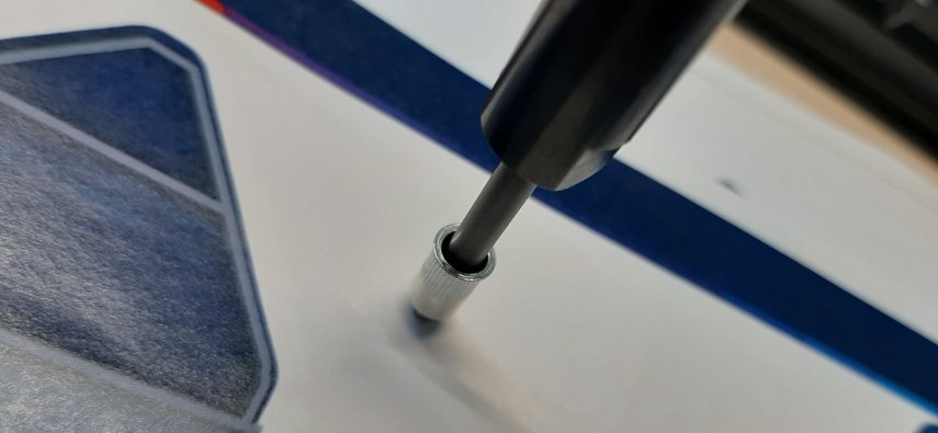

Дальше пробуем. Заклёпка потайная М4.
Всё, вроде бы, нормально. Но есть засада - после сдавливания ось резьбы непредсказуемо смещается вбок! Посему дыру под винт в ответной детали надо делать сильно с запасом.
На этом я особенно жестоко обломался - идея предполагала точную сборку, а забить любимую гайку туда не получится.

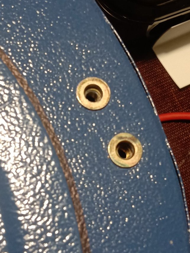

Ну, и вот "боевое" применение: крепление амортизирующей подвески вентилятора Бахчиван для кухонной вытяжки:
Заклёпка М5 со шляпкой. Та же хрень со смещением.
Подытожим. В иной ситуации штука просто бесценная. Только надо знать некоторые тонкости. И пользуясь случаем выражаю тебе особую благодарность за наводку! Я обзавёлся ещё одной полезной технологией.

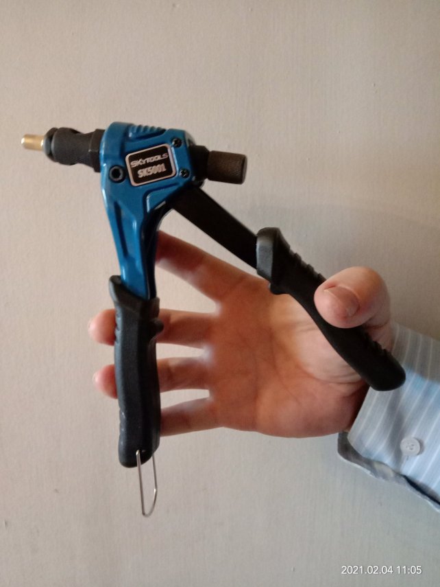

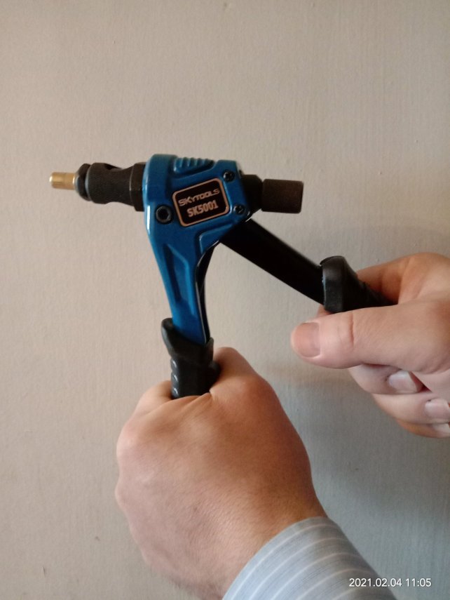

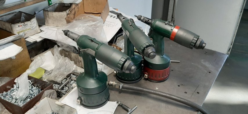

Я про резьбовые заклепки узнал недавно, на новой работе. Там они применяются очень широко, поскольку с металлом работаем много и обширно. У нас используется пневматические пистолеты. Не знаю, насколько тип приводящей силы влияет на результат, но про смещение оси заклепки относительно оси отверстия я не слышал. А принимающие менеджеры у нас очень строгие и достойные, перекосов и смещений без внимания не оставили бы.
Очевидно дело в заклепочнике, недостаточная жесткость "вытяжного болта" относительно поверхности изделия.
2 часа назад, Alice Tracy сказал(а):
Там они применяются очень широко, поскольку...
Старик, а глянь внимательно. Прям заинтриговал! Там в заклёпке, куда вытяжной винт втыкается, есть цилиндрическая часть диаметром чуть больше резьбы. Я уже подумал воткнуть втулку с выступом, который бы цеплялся за заклёпку и держал центр. Но пока только подумал. Втулку сделаю, воткну, посмотрю что будет. Но не под каждую заклёпку такое можно учудить.

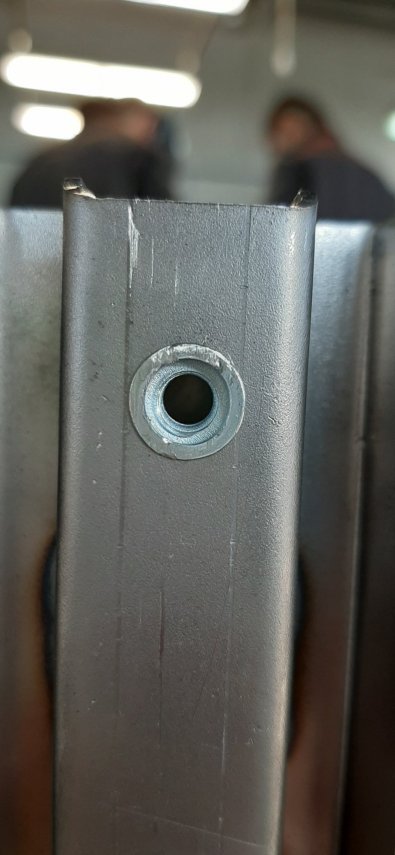

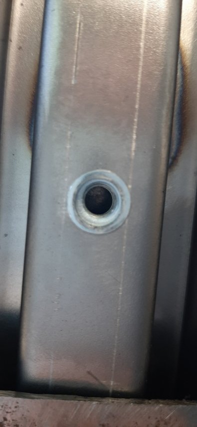

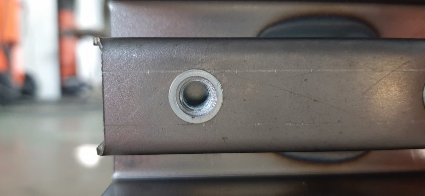

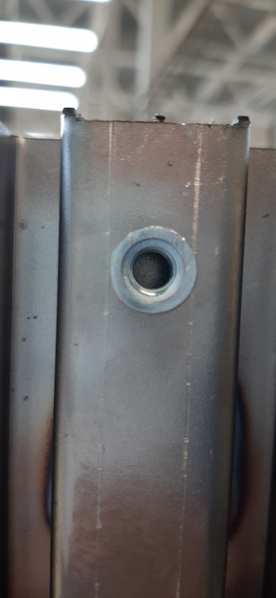

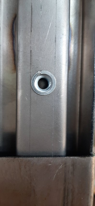

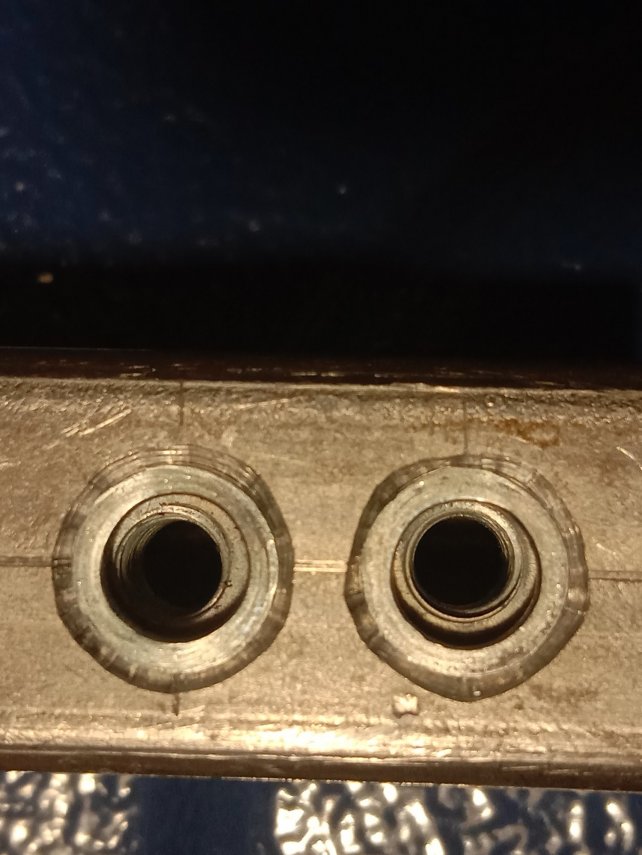

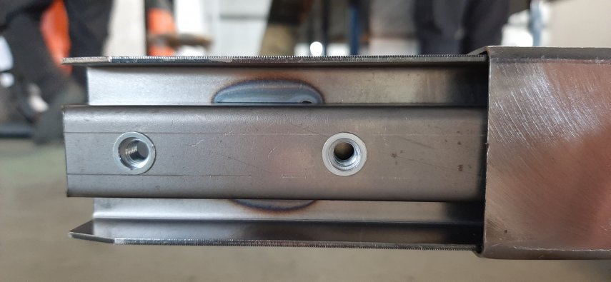

Вот заклепочные смит-энд-вессоны
Вот установленные заклепки. Снимать неудобно - при слегка неверном ракурсе кажется, что они смещены, но в жизни это не так. Если что - это не одна и та же заклепка, это все разные места одной рамы. На риски не обращай внимания - это не разметка, это следы от гибочного станка.
20200622_191210.thumb.jpg.3f9e93de6f21f1ae8d527f78bd6f6e6f.jpg20200622_191224.thumb.jpg.f8f93eb2dbd7172d9385f00086281379.jpg20200622_191230.thumb.jpg.c937f4c542451d54114f27f13e477432.jpg
@Alice Tracy, я понимаю, что напрягаю :) но ты глянь вовнутрь. Там дырень >> d резьбы. Глянь на кончик хобота пулемёта - нет ли там чего кольцевого выступающего? + твои явно М6 или даже М8. Я скулил по М4-5. Да и производитель зклёпок у тебя может быть через 7 часовых поясов от Пекина.

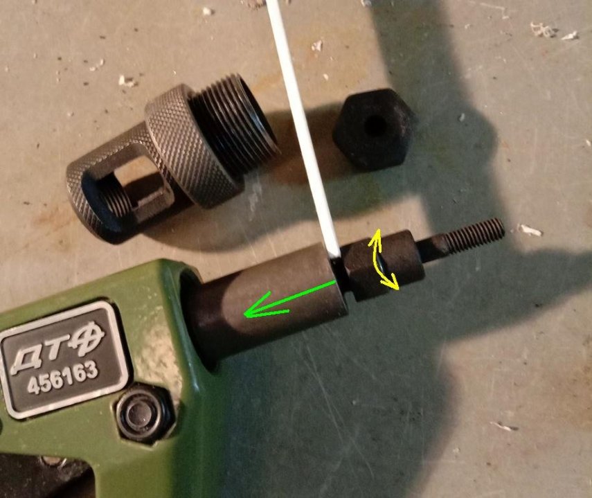

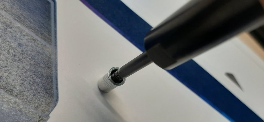

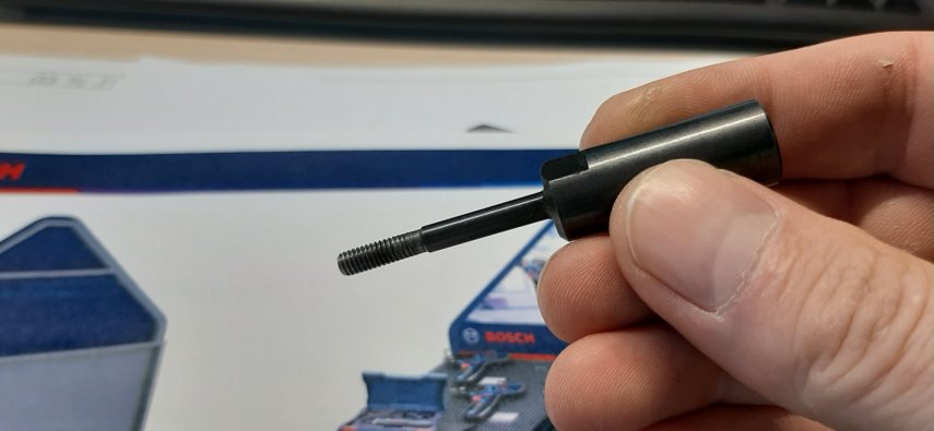

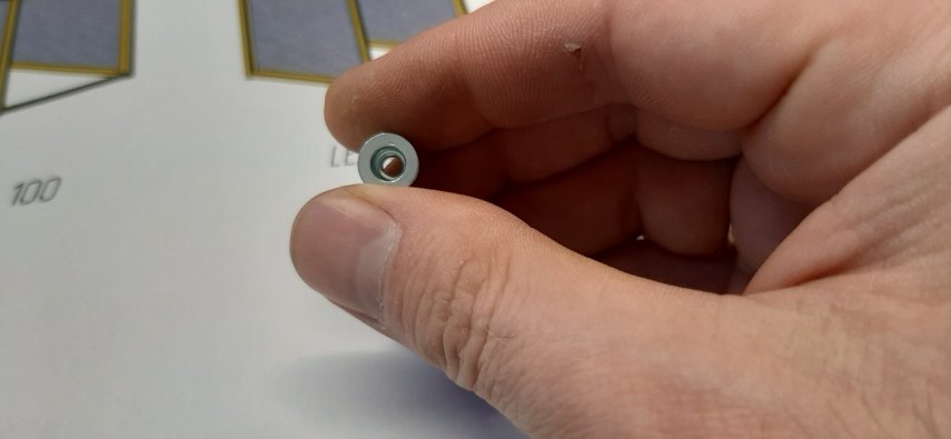

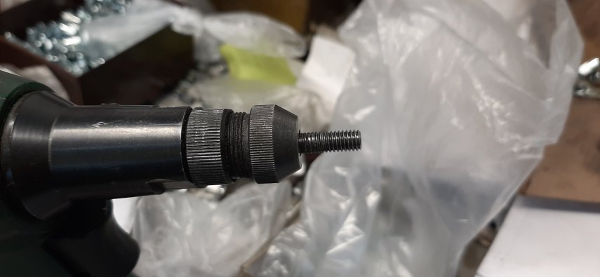

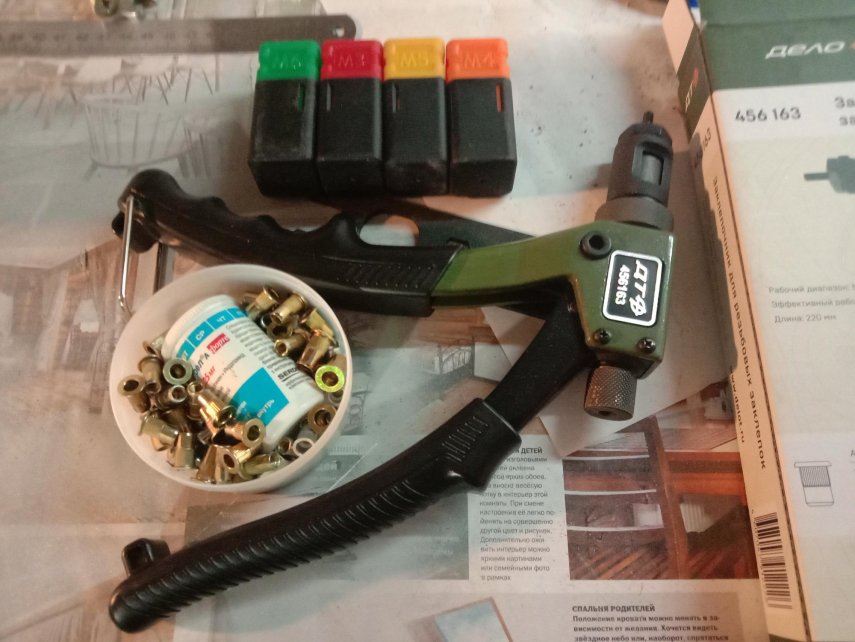

Ну вот смотри на хоботок (кстати, они сменные, под разные заклепки, ну, это логично) - для вождленных тобой М4 насадка представляет из себя стержень диаметром ровно 4 мм и резьбой М4 на длину 13 мм (последние витки замяты).
У заклепки действительно есть эдакая цековка диаметром примерно 4,6 мм
Накрученная за хоботок заклепка имеет по периметру зазор около 0,3-0,4 мм и болтается, как какашка в проруби
Другое дело, что при втягивании штока бортик заклепки упирается в наконечник пистолета и (по идее) выравнивается настолько, насколько перпендикулярна шляпка заклепки ее оси.
Сегодня не засталал заклепывательщиков за работой и придирчиво не рассмотрел, что да как.
20200623_181916
20200623_182045
@Alice Tracy! Ну, брат, уважил! У меня тоже плоские торцы, никаких центрирующих выступов. Штыри сменные. В комплекте М3,4,5,6. Штырь и футорка для каждого диаметра. Футорки отличаются только дыркой. В планах взять футорку М6, выточить втулку с бортиком и попробовать. Эх, жаль ты видео не сделал как твой "пулемёт" работает. Но это я так, занудствую. Понятное дело - работается им легко. Вот только вопрос - выкручиваешь штырь руками или пистолет сам как-то вывинчивает? Если бы я разрабатывал - сделал бы привод. Накрутил, всунул, далее PULL THE TRIGGER, отпустил, штырь моментально выкрутился. Привод туда не хитрый, а время на выкручивание приличный % занимает.
Насколько я помню, хоботок вкручивается, втягивается и выкручивается полуавтоматически, нажатием курка.
Я сейчас на работе сильно занят и до цеха не всегда дохожу, а если и дохожу, то в обед, когда никого нет, или уже затемно, когда уже никого нет, и когда вся пневматика выключена. Но при случае обязательно сниму, как работают наши хлопцы.
