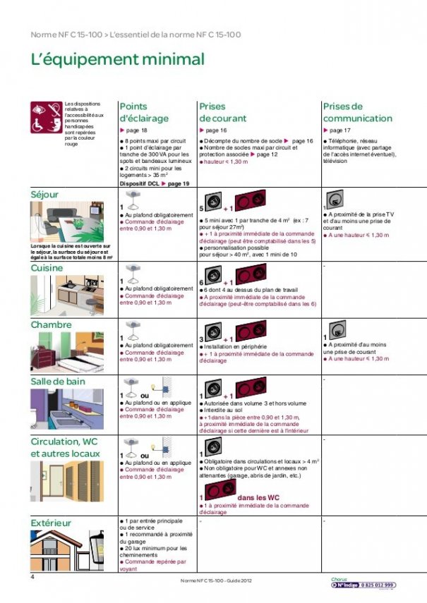

C высотой размещения можно закончить), что-то 30см не увидел - 90-130см)
"Свежак" - 2012, а нам про какой-то "евроремонт" и 30см от пола).
43 минуты назад, SB3 сказал:
Дык, эта, внимательнее смотреть нужно ;)
30 см - это у нас минимально разрешенная высота для розеток.
90-130 - это для блока выключатель+розетка :)
2012 - это давно не "свежак".
И вообще - это "произведение" - популярная брошюрка Шнейдер Электрик "по мотивам" французских нормативов :)
@Manul о чём там речь?)  К примеру понятно,что нет смысла "поднимать" некоторые розетки на кухне, но в целом-то).
Ну у вас шнейдер, у меня местами,может другими,  Легранд).
На картинку если посмотрите "мою", там 2012 - что поменялось? Стандарт же вообще до 2000 г. .
@Manul википедию посмотрите. по поводу 2010).
И сами его посмотрите, там сначала буквально идёт 90-130 , не выше 130)

@Manul  а чтобы не говорили,что что-то не найду - вот вам горячее :)  2019
Что полезное можно взять в целом - размеры щитов), 20% запас по месту в щите, использование 1P+N, остальное не смотрел ещё. Обратить внимание аж на 500мА УЗО и похоже оно у них без вариантов)))
Но исходя из чего они 20А АВ на стиралку ставят - не в курсе)
Такого добра у каждого производителя валом. Времени не хватит пересмотреть. Оф. партнерам высылается еще куча доп. информации. Я не проектант, поэтому лениво всё это разгребать :)
