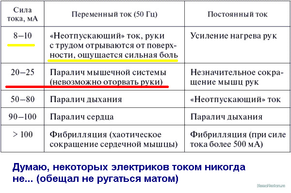

1. Учитываем. Есть такая пословица: "где раздолбай* - там и несчастный случай." Слышал? Так вот, не про кого-то рассказываю, а про себя, про следствие моего же раздолбайства*. Удар был короткий, но рука повисла и не шевелилась, Хотя удар был очень короткий. Шевелиться начала примерно через час. А удар был очень короткий. Потом постепенно ожила и вроде бы ничего, вроде бы всё прошло. Удар-то короткий был. А потом начала слезать шкура на пальцах. Чем я только не лечился! Трескается, лопается и слезает. Врачи, уколы, да такие, что в правую полупопу вкололи - правая нога хромает. Еще правая не прошла, делают укол в левую и на обе хромаешь. Удар был короткий, но я много лет мучился. Вылечился СТРОИТЕЛЬНЫМ МАТЕРИАЛОМ! Токмо это отдельная тема. Надо бы поделиться опытом.
Я к тому, что в общем и целом УЗО защитит от смерти. Но каждый организм воспринимает насилие по-своему. Вот смотрю я на тебя, и почти наверняка уверен - бутылку водки выпьешь в лёгкую и почти без закуси. А другой свалится от банки пива.
Посему вывод - чем меньше произведение Амперов на секунды через тело -  тем телу лучше.
2. Теперь смотри мою страшную табличку. Где вероятность, что сопротивление тела не окажется 11-15 кОм? Ну, или суммарное сопротивление тела и неисправного девайса? УЗО на 30 еще не сработает, а ток уже "неотпускающий". Далее см. п. 1.
3. Чувствительное УЗО не только хорошо защищает. Это еще и головная боль: чем устройство чувствительней - тем больше вероятность ложных срабатываний (всё как с назойливой автосигналкой под окном). У меня 30mA без видимых причин напоминает о своём существовании примерно раз в 5 лет. Это при очень качественной электросети. Можно и на 0,1 mA соорудить, но передёргивать его придётся после каждой шпильки в розетке. Я к тому, что там внутри измеритель имеется и от качества его исполнения зависит много параметров. В том числе и стоимость массового устройства, которое не должно иметь настроек после изготовления и подстроек в процессе эксплуатации. Ну, всё как с ценой линейки и штангенциркуля.
