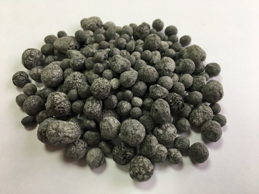

Гранулы из пеностекла вместо керамзита
Добрый день!
Нужен материал для стяжки пола (для керамзитобетона) - керамзит.
Оказалось, что найти хороший керамзит не так-то просто.
Наткнулся в интернете на новый материал - гранулированное пеностекло.
В продаже есть гранулы любого размера: 0,63 - 2 мм, 2 - 4 мм, 4 - 10 мм, и т. д.
Производители пишут, что эти гранулы по назначению то же самое что и керамзит, их можно использовать вместо керамзита.
И при этом гранулы превосходят керамзит по многим характеристикам.
Есть у кого-нибудь опыт использования такого гранулированного пеностекла?
Можно ли его исполдьзовать вместо керамзита?
