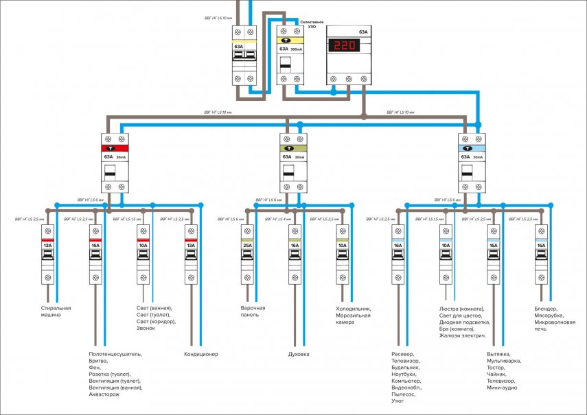

Осталось допилить схему по кол-ву УЗО и АВ, и можно переходить к изучению следующего этапа ремонта...
@Vitaly_L если вам тут советов по схеме ещё не дадут - попозже начну, на примере варочной и духовки).
Ребят, подскажите не сильно ли плохо тянуть кабель ввг нг лс по потолку пучками по 2-3 кабеля(именно пучком).  И ещё, какие требования по выбору тв кабеля и интернетного.
@евгеннн по поводу пучков всё выше написано, АВ ставьте на такие кабели поменьше В13А  к примеру на 2,5мм.кв. Попробуйте их в пучки так соединить, чтобы не было одновременно нагруженных по макс. кабелей.  И летом у вас жарко). По интернетному  - чем дороже в магазине, тем скорее всего будет лучше. По ТВ - европейского производства, но у вас их нет наверное. Кроме того вроде с 2019 переходим на формат цифрового вещания и если у вас ТВ DVB-T2 не поддерживает, придется разоряться на приставку. Не смотрел даже этот момент - перед каждым ТВ её ставить или одну на квартиру.
@Vitaly_L скиньте вариант схемы какой крайний, квартира - 1, 2 комн. напишите и количество розеток - по комнатам, на кухне. в коридоре с/у и т.д.

@SB3  Вот распределение розеток. Квартира - однушка.
Комната
7 одинарных розеток
Кухня
2 сдвоенные розетки (фартук)
2 сдвоенные розетки (холодильник, вытяжка...)
1  розетка (духовка)
1  розетка (варочная панель)
2 одинарные розетки
Ванная
3 одинарные влагозащищенные розетки
Туалет
1 одинарная розетка
Коридор
1 одинарная розетка
И ниже - схема, на которой пока остановился.
Жду комментариев)

@Vitaly_L @Vitaly_L ок, до ... утра подумаю)
