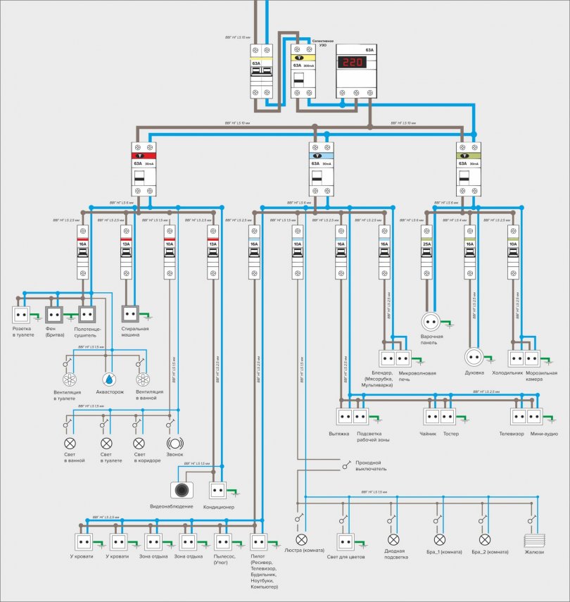

Вот откорректированная схема с учетом розеток и выключателей...
12 часа назад, Vitaly_L сказал:
проходного выключателя
На схеме не проходной выключатель, а обычный)
Автоматы на 13 у вас в любом сельпо продают? Просто, кмк, с ними может быть засада, и, на мой взгляд, тут спокойно можно поставить 16.
Очень хочется поставить розетку на варку? Обычно, у варок, есть клеммы подключения, и можно завести кабель подключения непосредственно на них. Тем самым избегаем лишнего соединения.
@Bagis  Понимаю, что на схеме проходной должен быть с тремя контактами. Это просто для общего понимания, что куда идет.
Это и схемой-то назвать нельзя)
Насчет АВ на 13 А – точно не скажу, но в инете их видел. Если не будет в продаже, то конечно 16 А поставлю.
Сейчас у нас плита и духовка объединены заводскими перемычками, но здесь порекомендовали вести две линии.
Согласен, что если будет возможность оказаться от лишних соединений, то, лучше не ставить розетку для духовки, а включить напрямую.

@SB3  Все в основном пишут об избыточности такой схемы, что это, мол, "щит для Боинга"). Вот и пытаюсь минимизировать количество элементов в щитке, хотя вижу, что меньше сделать вряд ли получится. А если ещё и попытаться что-то "выделить" в отдельную линию, тогда уж точно никак не сократить. Всё удивляюсь, как сейчас у нас в трешке с алюминиевой проводкой в этажном щитке всего три несчастных совковых автомата - плита, верх и низ - и всё работает )
Кондей будет включаться через розетку, и во время отъезда обязательно из неё извлекаться. Да и вообще, это больше похоже на некоторую приятную опцию, нежели постоянно используемый прибор. В нашем регионе использование кондея носит символический характер, даже летом не всегда жарко).
Еще есть некоторые сомнения насчёт подключения приборов. Где, например, оправдано использование розетки, а где - можно и без неё обойтись? В каких случаях (из схемы выше) вы бы стали включаться в розетку, а в каких нет?

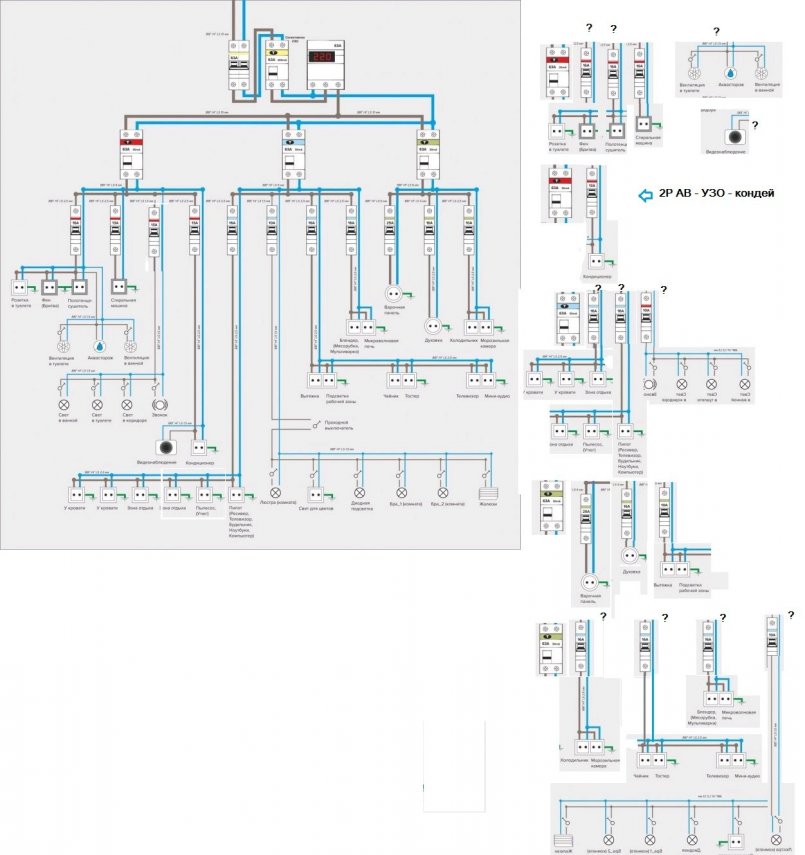

@Vitaly_L  в общем предлагаю такой, ОБСУЖДАЕМЫЙ вариант). Смысл в чём - прийти к максимальному варианту, к своему всегда сможете вернуться)))  "?"  - подумать, что, как и зачем.
В чём пока разница - у вас
3 - УЗО
11 - 1Р АВ линий
У меня ( пока   - на рис. не итог).
5  - УЗО
14 - 2Р АВ линий
4  - 2Р  АВ групп - условно не показаны).

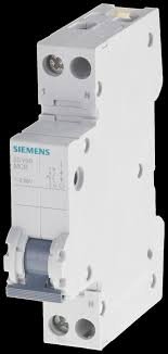

Какие, интересно, там "последние изменения"? И "последние" - это сколько лет назад?
Продукцию Сименса не изучал, а Легранд там скорее всего 2Р в форм-факторе 1Р.

Что выше написано " на англицком")) , смотрю перевели и вопросов нет). И давайте не забалтывать. Вы тут уже несколько страниц советовали, дайте мне теперь с автором спокойно поговорить, а потом попробуете "экономить").
К тому же можно и у меня сократить, но как и зачем? Вот к примеру у автора разных 6 розеток ( начинал  вроде с 7) комнаты висело на одном АВ. На комнату 16А и если что - удлинители с кухни или с/у. Я ему "разделил" на 2 АВ - 32А на комнату, но буду советовать В13А, поэтому 26А))).Также с розетками на кухне. Вот по мне - так точно лучше. Если автор в этом не убедится - минус 2 АВ у меня. Такая же ситуация с с/у.

А почему на схеме на варочную панель   на 6 мм2 идёт АВ 25А?
Потому, что индукционная варочная панель потребляет 5-6 кВт.
Это соответствует АВ 25 А. А кабель сечением 6 кв.мм рассчитан на 27 А.
