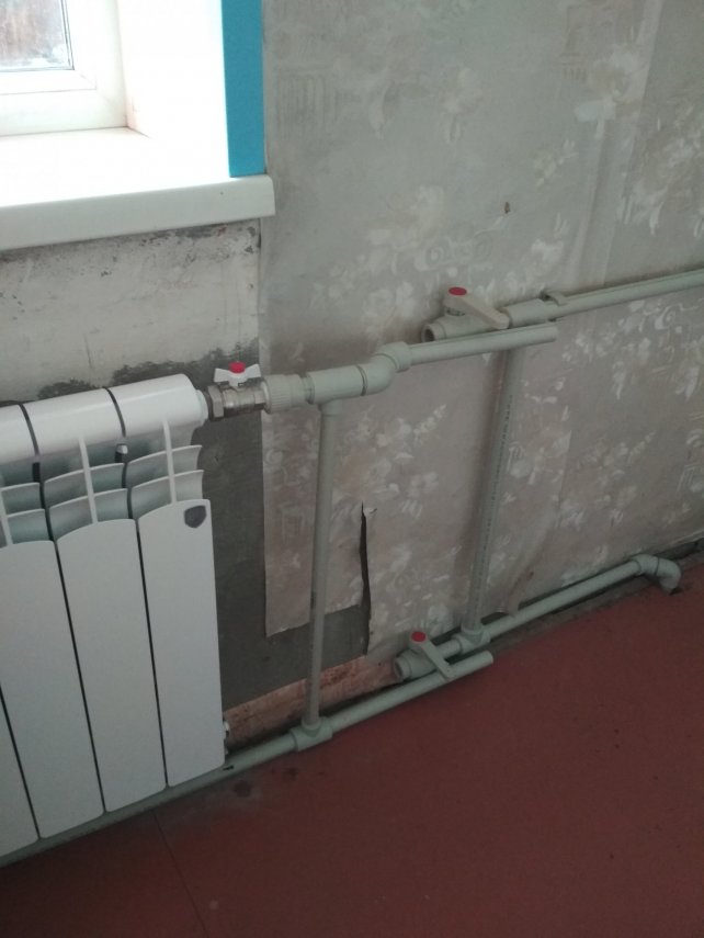

Дано вновь поставленная система радиаторов в 9-этажном панельном доме. Замена стояка на полипропилен в квартире и на этаж ниже, сверху и снизу у соседей соединяется с чугунными батареями.  Сделано как на фото, что в дальнейшем сделать перепланировку на две комнаты. Для установки выключали отопление на несколько часов не конкретный стояк, а половине дома. После этого в стояке не было тепла. Местные сантехники утверждают что: дело в перемычке, дело в дополнительной батарее, дело в дополнительном витке труб. Вообще варианты каждый раз разные.
Тепло появилось, когда включили обратку и открыли кран на спуск воздуха, который попутно часть воды в подвал сбрасывает. Теплоснабжение заработало во всем стояке. Но, начиная с 5 этажа вниз в трубах появился шум. Дом 9-этажный, спуск воды сверху. Сантехники опять утверждают, что дело именно в том, что видите на фото. При этом в других квартирах проверки батарей не проводилось, как и стояков. Мы в  своих спустили весь воздух, в течение часа просто проливая через обе батареи воду.
Я вижу причину шума как раз в том, что где-то воздушит и соответственно ближе к крану, где выходит воздух стояк начинает шуметь. Возможно везде ниже стоит чугун  и потому там этот шум ощутим.
Подскажите, что можно проверить или как решить вопрос.

В качестве эксперимента, можете предложить им временно перекрыть у себя оба крана на радиатор, чтобы отсечь петлю и посмотреть на результат. Как по мне, так это воздух в системе

@Дмитрий 78 - в инж. проектах ОВК озвучены чёткие технические параметры защиты от шума. Скорость потока не должна превышать 1,5 м/сек. А при заужении вн.сечения трубы (см. фото выше ) в месте заужения происходит завихрение потока с пульсацией скоростей и давления - отчего и появляется шум. Ведь это элементарно, Ватсон (с)   )))
@Technik-san Про заужение. Приходящие из Жэка мастера озвучили момент, что дело может быть в перемычке, которая между трубами. Что типа она узкая. Как мне объяснил сантехник, который устанавливал радиаторы: она и должна быть чуть уже чем сам стояк. Я посмотрела в других комнатах, там также сделано и все работает без нареканий.

В общем, нам будут переделывать байпас. Потому что типа узкий визуально. Будут сами мастера из УК. Наши батареи временно отрежут. Благо за их счет. Других вариантов, почему нет циркуляции в системе воды у них нет. Обратка не работает. Сейчас отопление поддерживается только за счет постоянно сброса черед вентиль в  подвале воды.
Все весело. Пришли мастера из ЖЭКа, постановили переделать байпас, чтоб типа восстановить стояк, как он должен быть. Установили его большего диаметра и отрезали нашу батарею. После этого закрыли кран в подвале, который работал на отток и спуск воздуха. Запустили стояк, пока сверху вниз вода протекала стояк был горячий, как только замкнулась система, так все остыло и отоления после этого не было почти сутки. Мы от УК получили бумагу, что  у нас все по норме и к нам претензий нет. У соседей спросили: теперь не шумит, но и отопления нет. Смысл в том, что в данном стояке не работает обратка, а почему мастера не знают. Сваливали все на нас. Теперь у нас типа "все как надо", а система отопления так не работает.
Сейчас еще раз запустили с утра стояк, результат тот же: пока сливают - горячо, как замыкают контур, так все остывает. Свои радиаторы мы подключили, дождались пока они водой заполнятся ,но вчера не стали краны открывать. Сейчас открыли: первый радиатор сразу горячей водой заполнился, на второй давления теперь из-за байпаса нового не хватает.
Фото внизу. ПЕрвая - это после работы мастеров Жэка, вторая уже сегодня утром.
Попробуйту старый байпас  удалить, или кран на него поставьте, возможно продавит.
